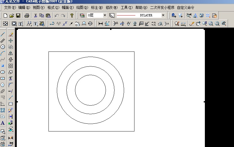

EB2011R2的图形复制到2007里面有一大块白色背景,不能使用

 楼主| 发表于 2011-5-16 09:08:00 | 显示全部楼层
2007复制图形向2011R2粘贴是正常的,这个问题可能是个设置问题,请问要怎么弄

发表于 2011-5-16 09:19:00 | 显示全部楼层
直接复制粘贴的吧?
2007不支持直接使用其他版本的数据,2011支持。只能用2011保存为2007版本的exb,再用2007并入。
从2011复制粘贴到2007的就变成OLE对象了
从2007复制粘贴到2011的数据可以继续使用。
这是由于低版本软件不能识别高版本图形元素,因此作为OLE对象插入了。
希望将11的图纸插入07的话,建议先另存为07格式,之后并入文件。
试试:把2011r2版本生成的图纸保存成2007版本,再用2007版本打开图纸,之后复制粘贴。
