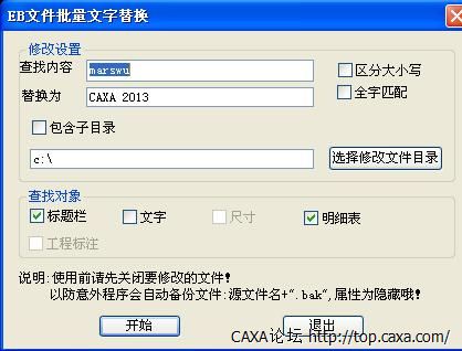

未命名.JPG 楼主重复发帖了,你在协同管理已经发了
可以在导入图文档前进行图纸批量查找\p替换掉,具体电子图板二次开发小程序里有这个工具。
