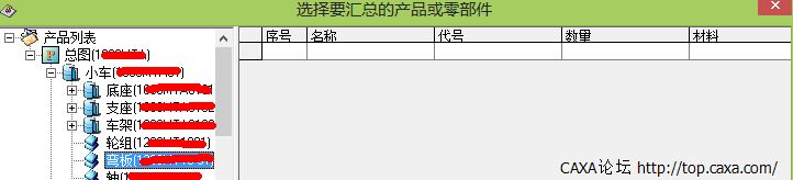

我的2013r1版
导入总装图时提示选择仿宋、黑体、宋体.SHX我都取消了
然后提示导入总装图完毕
可是汇总报表中什么都没有
35
395

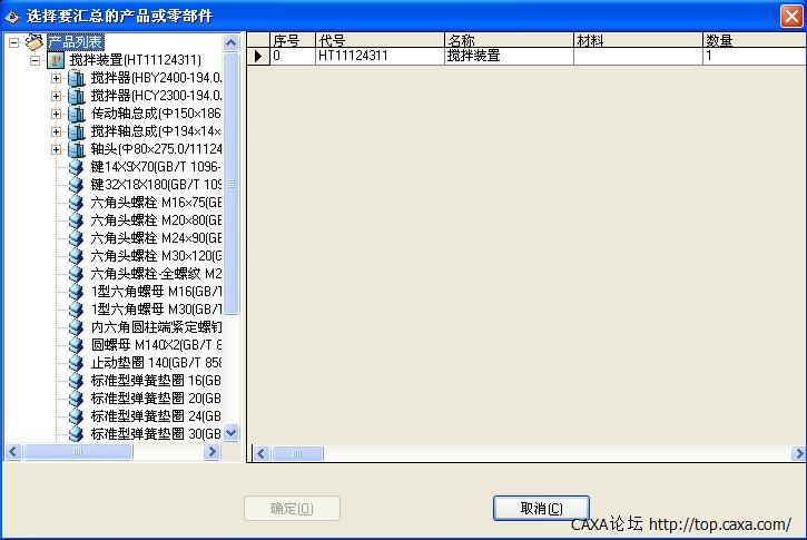

发表于 2012-12-17 09:53:04 | 显示全部楼层
你能抓图上来吗?把你总装图发上来,另外你的汇总数据库经过定制了吗?

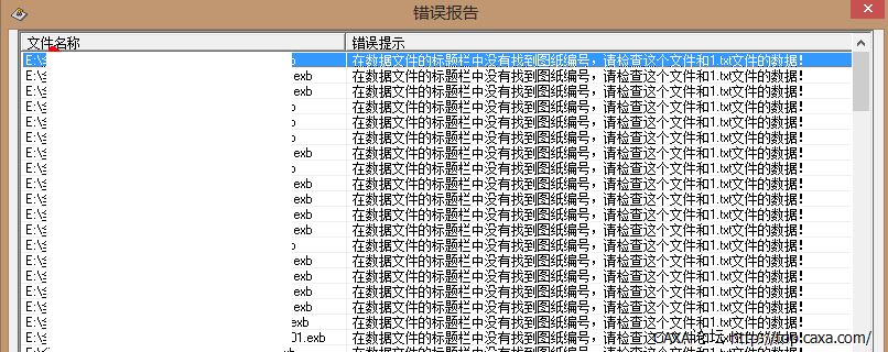

 楼主| 发表于 2012-12-17 09:53:21 | 显示全部楼层
刚添加了缺少的字体
又有新的问题了
35
395
社区专家
33380
发表于 2012-12-17 09:55:27 | 显示全部楼层
你明细表和标题栏信息是一致的吗?这个汇总报表需要定制数据库,根据各个企业需求不同,需要重新映射标题栏和明细表信息和建立汇总报表类别。
 楼主| 发表于 2012-12-17 10:03:03 | 显示全部楼层
回复 4楼beifangren的帖子
明细表和标题栏是一致的
我先导入了总装图  成功
然后导入部件图 失败
就是上面图片中的提示

发表于 2012-12-17 10:14:31 | 显示全部楼层
我这里正常
回复 5楼872062000的帖子
 楼主| 发表于 2012-12-17 10:23:07 | 显示全部楼层
回复 6楼beifangren的帖子
现在总图和部件图都能导入了
部件图的明细表可以提取到数据
而零件图中的标题栏提取不到数据(如上图)
 楼主| 发表于 2012-12-17 10:37:24 | 显示全部楼层
beifangren 发表于 2012/12/17 9:55:27
能否给些汇总报表定制数据库的资料,我在CAXA的帮助文件中没有找到啊
35
395
社区专家
33380
发表于 2012-12-17 10:55:22 | 显示全部楼层
回复 8楼872062000的帖子
官方收费,有专门的定制工具。
