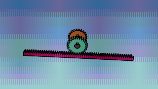

发表于 2013-1-4 10:04:05 | 显示全部楼层
回复 5楼吸血鬼羊咩咩的帖子
齿轮齿条没有任何约束,只是通过计算在相同时间内使齿轮旋转一圈和齿条运动距离匹配罢了。
225
2599
2599
发表于 2013-1-4 10:14:17 | 显示全部楼层
未命名.gif 发个牛人动画给你看看
