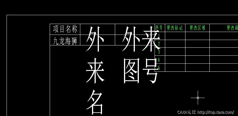

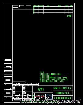

大家好,本人使用的是2011r4 机械版的软件,现有个问题请教大家!
  本人作图时为图形尺寸保持1:1,图形1:1绘制好后,将图框进行缩放进行排布。缩放排布后都很好,包括打印出来的。
但保存后,再打开文件,图框的字体就都变了,但有的字体又不变化。每次这样就只能帮文字重新缩放到合适布局,
但保存再打开后文字就又变了,
请问大家该怎么解决?
  讲简单点就是缩放图框后,图框的文字要一起跟着变,而且保存后再打开同样能保证图框与文字的比例,谢谢大家!

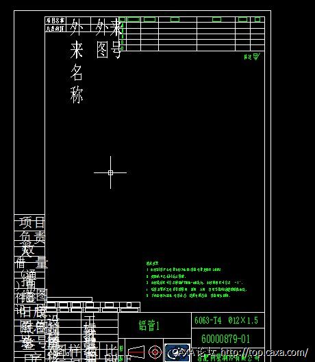

图框和标题栏缩放了,文字风格还是原来的,文字就会因字号没变而自动换行,因而就显示错乱了,这个方法不适应CAXA电子图板的绘图习惯。正确的方法应该在幅面里设置比例。

如果保存时是一个样,打开后是另一个样那就是BUG。就要确定是软件问题还是图纸问题。

用CAXA绘图的顺序应该是:首先调入图框、标题栏,然后选定一个大致的比例,再绘图,绘图是按1:1就行,软件会自动计算的。如果初选的比例不合适,将图的大小定下来后再修改比例,最后标注尺寸。
参数栏如果是调用定义好的,可以随时调入,如果是自己画的,建议将绘图比例确定后再画
至于在图纸上测量尺寸,无论比例是多少,量出来都是正确的,不受比例的影响。
