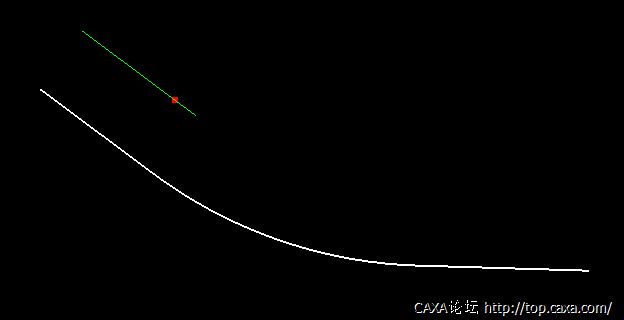

我在用CAXA2005画连续的等距线时,只要用“过点方式”画出第一条线,再用“指定距离”画其它线时,系统就会自动显示出对应的距离,非常的人性化。但在CAXA2011R4里,却无此功能,不知是我设置不对,还是版本问题,求高人指点。
如图,这是CAXA2005画图:
此时系统会自动显示距离7.72586

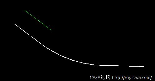

下面是用CAXA2011R4画图:
此时系统不能显示距离值

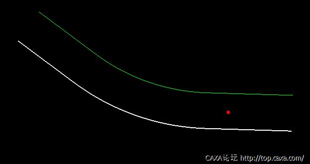

楼主你可以在2013中把线段合并后用等距功能做到等距线的目的。

楼主说的不是方法问题,如果说方法问题,直接用链拾取方式就可以了,也无需合并。楼主说的是单个拾取下,再次使用单个拾取时,没有将上次的距离带过来。

大概楼主不知道链拾取方式,使用单个拾取画图中的等距线,如果画后面两段的等距线时,自动将前面的距离带过来,不就省时间了吗?
