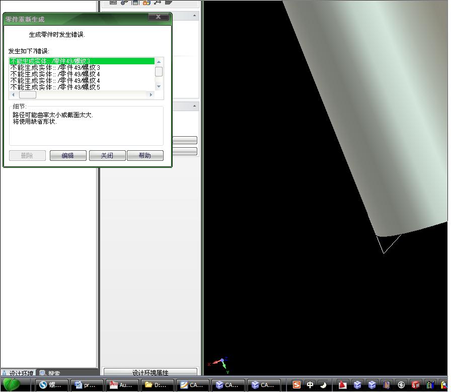

 楼主| 发表于 2011-5-17 10:33:00 | 显示全部楼层
出错2
又试了一遍,还是不行,与坐标有关吗?

 楼主| 发表于 2011-5-17 10:35:00 | 显示全部楼层
以前也做过一些螺纹呀,没出现过这种错误

发表于 2011-5-17 11:02:00 | 显示全部楼层
螺距要稍大于草图Y轴上的长度尺寸。

发表于 2011-5-17 11:35:00 | 显示全部楼层
原因查明:CAXA2011实体用螺纹特征时,螺纹长度如果超过100(与各电脑有关)很容易发生楼主所说的错误。估计是这个螺纹特征太占用系统资源,造成不可预知的问题。

 楼主| 发表于 2011-5-17 11:39:00 | 显示全部楼层
我用的不是2011,是2009
2008也试过
这种原因也太牵强了吧
您是CAXA的员工?

发表于 2011-5-17 11:41:00 | 显示全部楼层
不是,我是盗版用户

 楼主| 发表于 2011-5-17 11:45:00 | 显示全部楼层
哥们也是!还真如老兄所说,改变长度就可以了
郁闷!
实体有待改进呀!

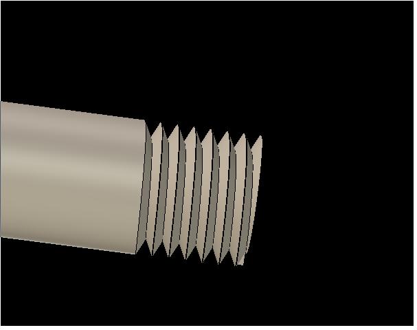

 楼主| 发表于 2011-5-17 11:46:00 | 显示全部楼层
结果
改变长度后的结果
