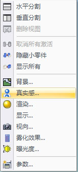

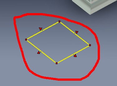

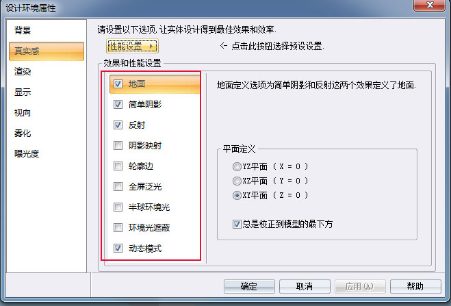

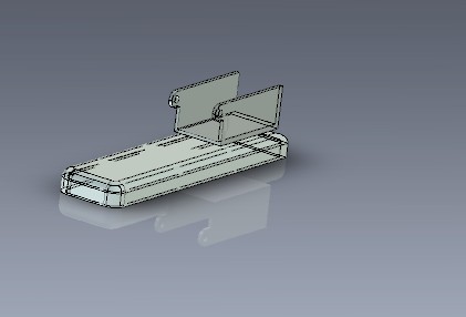

发表于 2011-5-17 13:32:00 | 显示全部楼层
根据四楼的贴图,我觉得楼主可能是问倒影和阴影的问题,如果是的话,照下图操作:
77
140
140

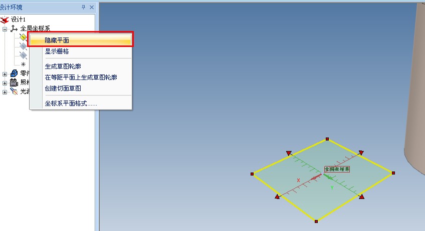

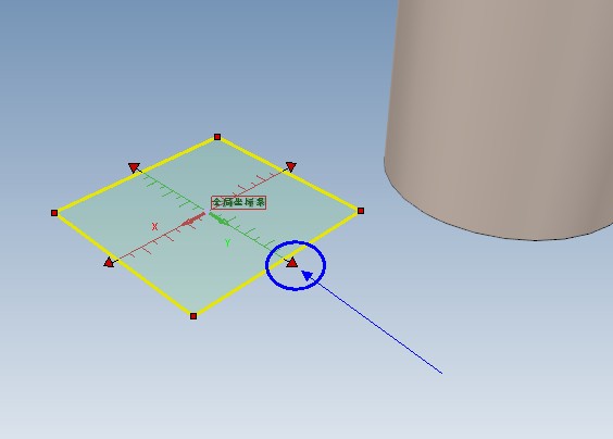

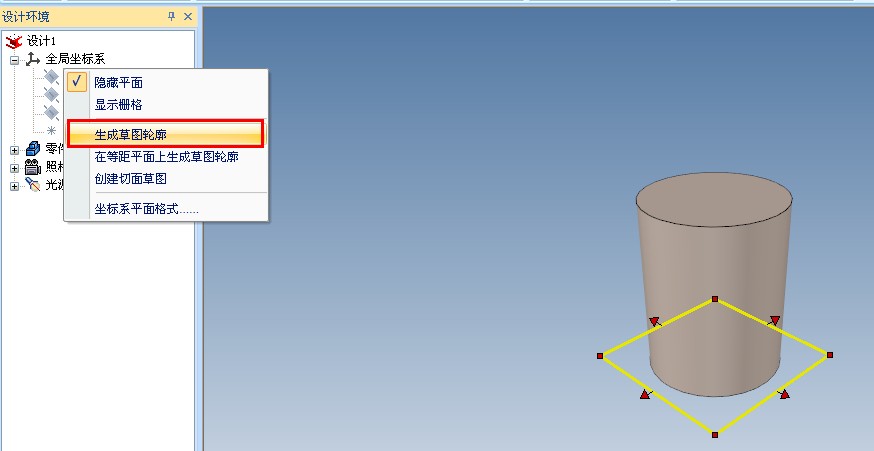

发表于 2011-5-17 18:15:00 | 显示全部楼层
不知道楼主想要一直显示坐标系干啥用,我觉得CAXA有个特点与SW不同,就是一般的零件设计很少使用到坐标系,不包括局部坐标系。想要一直显示,你可以这样试试:
1、在设计树中右键点击想要显示的平面,弹出快捷键,把隐藏平面的钩钩去掉。
2、左键点击想要显示的平面,在图示的三角形位置右键单击,把隐藏平面的钩钩去掉。
其实想要在哪一个平面内二维草图,直接右键单击这个平面,然后单击这个框框,就可以在这个平面内画图。

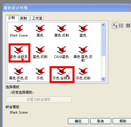

 楼主| 发表于 2011-6-16 17:23:00 | 显示全部楼层
我现在明白了,其实在开始打开时选择有坐标系的设计环境就可以了!!
