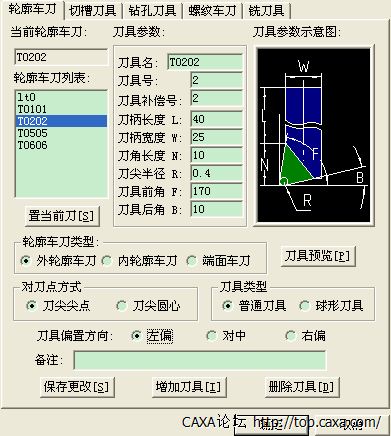

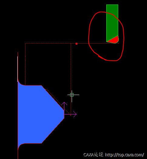

外轮廓车,无论左偏刀还是右偏刀,结果都一样,都是反的,怎么办啊?

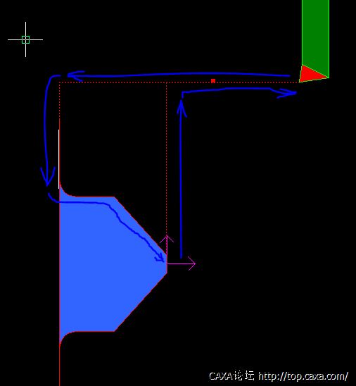

我希望的效果

确实不对,看界面是老版本,后期对这块是不是有补丁?
或者下载个最新版本看还有没有这问题了。

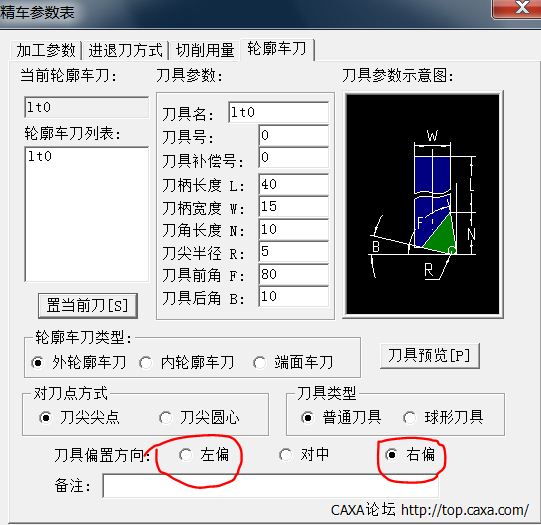

在加工参数里面用反向走刀

是新版本,不论新老都这样

是不是这样,不知你的怎么回事
