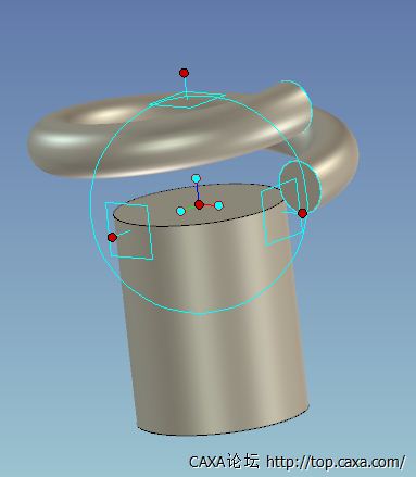

我在试用CAXA2013的过程中,发现一个小问题,实现起来很郁闷。我做了一个撞针和一个撞针弹簧,我想把它们装配在一起,却一直无法实现。
我按常规的绘图思路,实现这个想法是  先把撞针弹簧与撞针同轴约束,然后,通过三维球移动距离,使弹簧接近撞针的一端与撞针前端的小圆台贴合,就OK了。
但我按这样的构图思路去做时,却找不到弹簧的中心轴线,无法做到使弹簧和撞针的中心轴线同轴。这样即使把弹簧贴合到撞针前端的小圆台上,但因为不同轴,弹簧总是跟撞针有一个角度。这个问题,困扰了我三天,让我玩CAXA2013有点上火了。
下面是我绘图时的操作效果图。
我在试用CAXA2013时的构图思路,基本是按实际生活中的具体操作的思路去分析理解,然后,绘图出来,实现所想象的。有时遇到问题,我就努力去想,软件的工程师是如何思考,如何解决问题的,以求能跟上软件设计师的思路。
但这次,我百思不得其解,为什么从设计图库调出来的弹簧图素,绘制好了,装配的时候,却找不到弹簧的中心轴线,那我应该如何去实现把弹簧正确套在撞针上的构图想法呢。
现在提出这个问题,希望能得到答复。

你画弹簧之前,你先放一个圆柱,然后在画弹簧时候,把弹簧放圆柱中心(建议用鼠标右键拖进去),这样你就可以找到弹簧的中心轴啦

不用放圆柱也行,主要运用三维球,楼主应仔细掌握细节。

也可以用三维球与轴平行命令将撞针与弹簧。

弹簧是曲面,要个辅助体

利用预设圆柱的方法,实现了将弹簧套在杆上的意图。谢谢,楼上各位的帮助。顺便问一下,如何做一个变螺距弹簧,让它两头是是小螺距,中间是稍大螺距。我试着做了一些,只能做成一头的。
