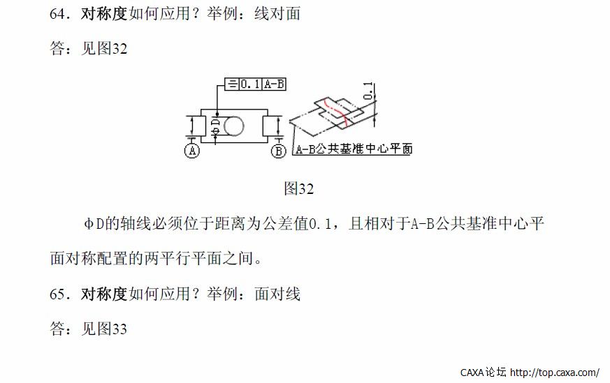

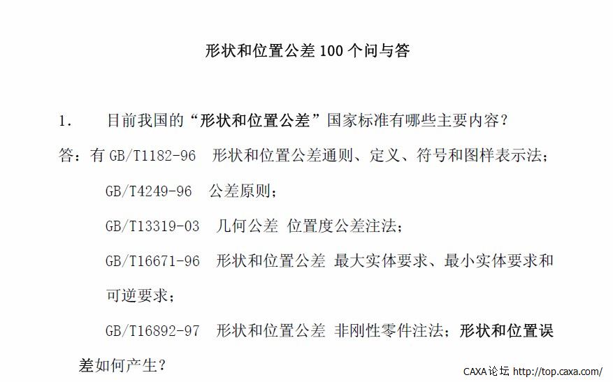

对于初次搞工艺和检验来说是必须品            下载需要回复哈

 楼主| 发表于 2012-12-28 22:08:02 | 显示全部楼层
需要下载的可以看下 是否符合你的胃口 和需要
116
916
916
 楼主| 发表于 2012-12-28 22:09:53 | 显示全部楼层

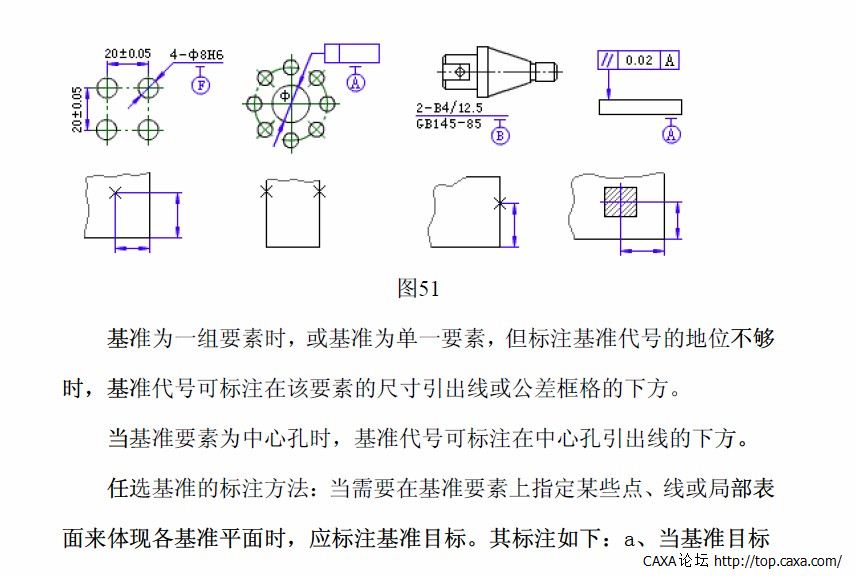

 楼主| 发表于 2012-12-28 22:11:24 | 显示全部楼层
