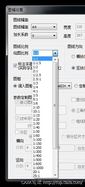

呵呵,我的技术要求更改的不是C:\Program Files (x86)\CAXA\CAXA DRAFT MECHANICAL\2011\Data\zh-CN下的文件
而是C:\Users\Administrator\AppData\Local\CAXA\CAXA DRAFT MECHANICAL 2011\11.15\zh-CN\Data 下的NSpecLib.mdb
我现在一值在寻找图幅那里的比例下面的数据文件保存在哪里?要是能把不常用的删除,绘图效率会有所提高 ,当然在这里发贴的意思是CAXA能不能在授权协议里多加几个用户可以修改的文件,这样显的方便严谨一点!

回复 12楼cterm123的帖子
如果嫌找比例麻烦,绘图比例完全不用选择,你可以直接输入。
