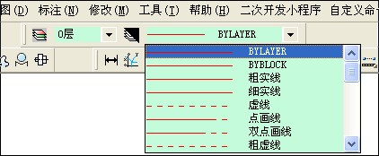

在图板2007里的线形中有“BYLAYER”、“BYBLOCK”还有“粗实线”和“细实线”,默认的好像是"BYLAYER",可是用这个默认的线形画出的图形粗细不分,在预览或打印图形的时候,有的线段是粗线,有的是细线,根本没法看。自己在图层控制里把0层和粗实线的线形改为“粗实线”,这样改后画的图形显示的就是粗实线了。可是在工具栏里显示0层仍然是BYLAYER。请问图板里的线形是如何规定的,怎么样设置才是正确的?

BYLAYER是相对应图层的默认线形
粗实线和0层 默认为 粗线
细实线既是细线了

BYLAYER是随层,层里默认是粗线就是粗线,是细线就是细线,BYBLOCK是随块,画图时一般用BYLAYER然后换图层来选线型,这样画图不太会混乱

一般CAD软件都是这么要求的。画轮廓线就建立粗实线层,画螺纹线就建立细实线层,画中心线就建立中心线层。

电子图板中的每个图层都会有一套图层属性。图层中会规定一套默认的颜色、线型、线宽等基本属性。
如果对象的线型是Bylayer,那么就是指随层——根据图层的默认属性来决定对象属性。
