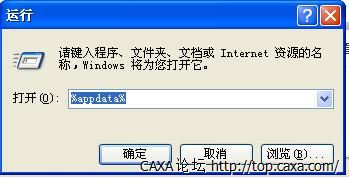

发表于 2013-1-4 09:26:08 | 显示全部楼层
回复 9楼120599352的帖子
不是删除这个
清临时文件是在运行命令下输入%appdata%→点击“确定”按钮→删除CAXA文件夹
临时文件删除后,再打开dwg文件时,又会弹出查找字体的对话框了。

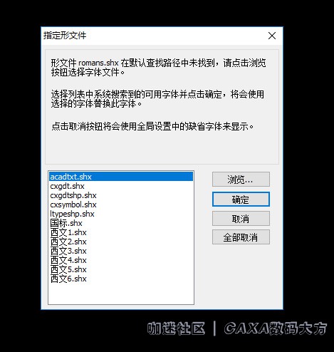

发表于 2019-3-21 08:18:41 | 显示全部楼层
346547.jpg 是这个对话框?
