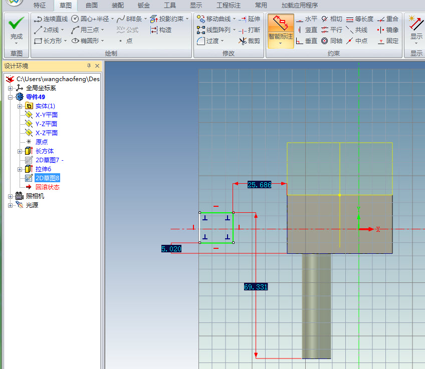

楼主: 小单
关于二维草图中的智能捕捉与智能标注

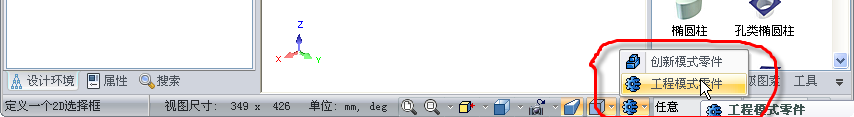

大体是这样:
首先切换至工程模式
png
png
然后在工程模式下新建一个零件,在工程模式下创建的零件即为工程模式零件,在此我们拖入工作区中一个长方体图素。

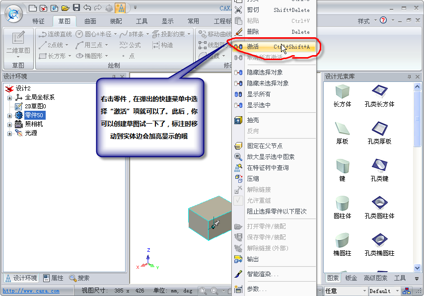

再然后激活零件,如图
png
png
png
png
再什么原因就不晓得了

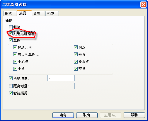

你在草图中右击鼠标,在弹出的快捷菜单中选择“捕捉”菜单项,然后在打开的这个对画框中看看这个标红的复选框是不是没选中,选中了就可以捕捉了
