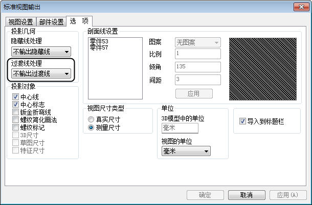

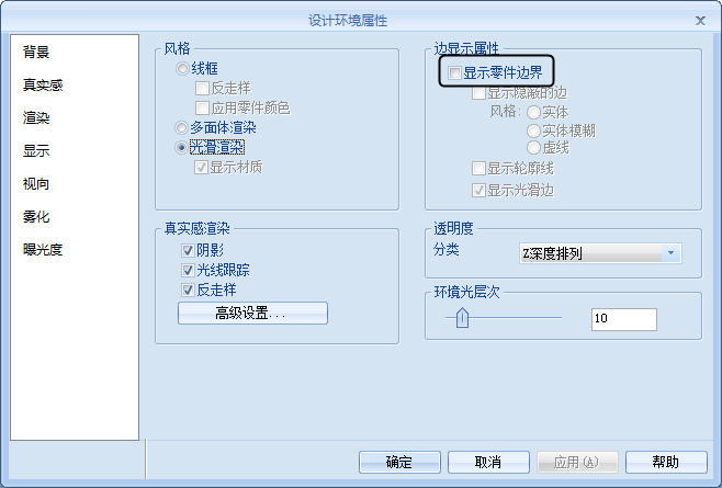

三维图还是二维工程图?有选项可以设置的。
三维实体:
二维工程图:
