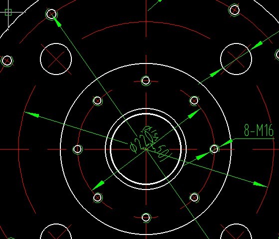

1、直径标注时通常默认为“文字居中”,这需要我们改为“文字拖动”,然后确定位置放置。
2、数次操作后保存该文件后再打开(多数情况),这些尺寸标注就都回到了中间。
3、见图:

2009r5版本已经改进:新生成标注时默认为文字居中,夹点编辑后变为文字拖动。
