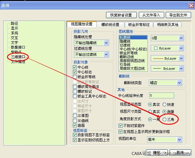

如题,求解,谢谢了/

在实体设计,打开二维,里面的三维接口

打开工程图,顶栏最后三维接口。视图投影!

第三投影是美标(ANSI 是美国国家标准学会( AMERICAN NATIONAL STANDARDS INSTITUTE: ANSI)的简称),在国内没啥用,国内都采用GB ,其和ISO接近。关于第三投影,抽象点,你把一个四方包装盒把所有粘贴处拆开,铺开放平后,这个动作蕴含第三视角的基本原理。这么说来,你是搞包装的?! 呵呵

大家都很热心非常感谢,可是公司有一部分是日本的图纸,我做完了后我想要检查下,投影出来对比对比.呵呵.
