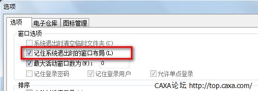

各位好,在使用图文档系统(2011r4.1)时碰到这样的问题:
图文档数据更新后,想要查阅时只有人为手工刷新才可以看见,而不是系统自动刷新。
比如,设计A在图文档中导入新的图纸,设计B登陆图文档后看不见,只有进行过手动刷新后才可以看见。
这个问题不知道各位有没有碰到过,按照道理应该是系统自动刷新,这样才方便
请教高手!

把客户端的选项里,记忆退出时的界面项关掉,重新登录应该就更新了

回复 2楼hanwangbbs的帖子
你说的是这个吗?我用这个试了,还是不行!

回复 3楼caishao的帖子
是要关掉这个选项。

嗯,好的。目前好像也只有这样一种办法了。
