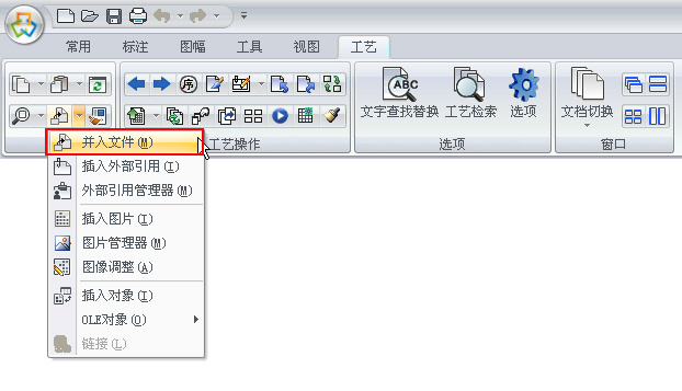

发表于 2011-5-20 09:23:00 | 显示全部楼层 |阅读模式
如何在工艺文件中插入图形?
复制粘贴?插入OLE?
最佳答案:并入文件

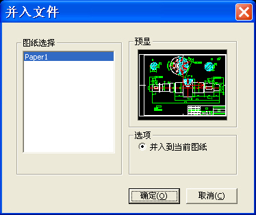

 楼主| 发表于 2011-5-20 09:25:00 | 显示全部楼层
选择文件
