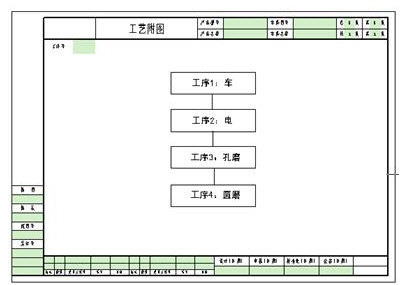

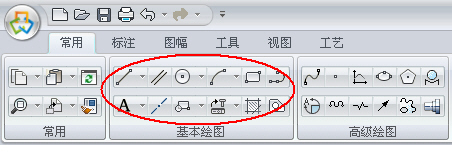

流程图可以用电子图板直接绘制,也可以在其他软件中绘制,那么那种更方便呢?大家来比较一下:
生成以下内容,使用工艺中的绘图功能生成矩形、文字和直线功能就可以完成了。

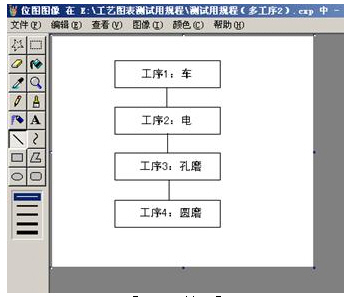

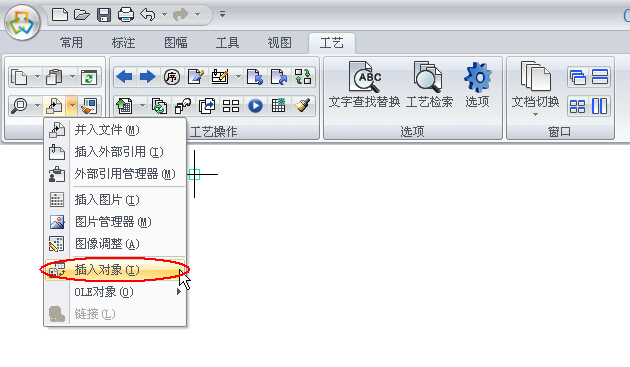

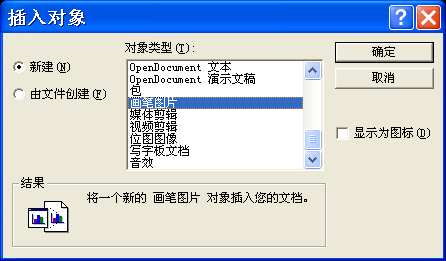

也可以使用插入OLE的方式在其他程序中进行绘制。例如在画板中进行:
绘制完毕,关闭绘图程序:
调整一下位置,效果出来了:

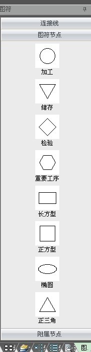

发表于 2011-12-29 08:13:00 | 显示全部楼层
工艺版2011R3已经可以直接调用自带的这种符号了
