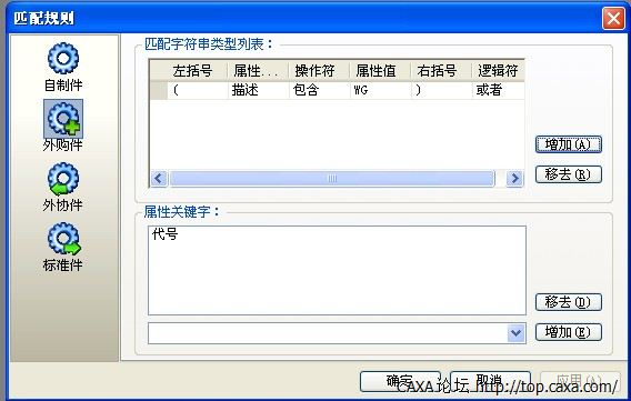

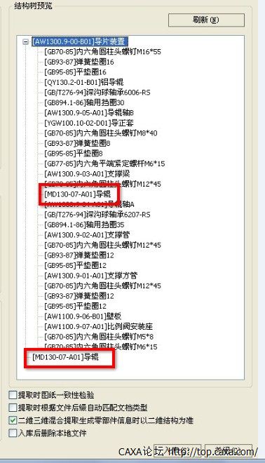

2011R4.1版本,按照截图中的匹配规则设置,在批量导入图纸时会出现下图的问题;或者是库里面已经存在的零部件代号为X泵-01,生产类型为外购件,而当前提取的零部件代号为X泵-01,生产类型是自制件,这两个零部件还是会匹配不上,附件内的补丁文件解决该问题(针对XP系统已经做了批处理,直接点击setup_xp.bat即可)。 匹配补丁2011r4.1.rar (765.85 KB, 下载次数: 6911)

楼主说的 应该场景应该是  零件的生产类型不作为判断唯一性的条件之一。
(那么需要这个补丁)

在图文档2013中:
批量入库提取时,是否要考虑生产类型(也就是标准件和自制件等是否可以同号)
可以设置:C:\Users\Public\CAXA\CAXA EAP\1.0\Syscfg\CommAppcfg\Setting.xml修改SourceTypeAsKeyVal="TRUE" 或 "FALSE"
