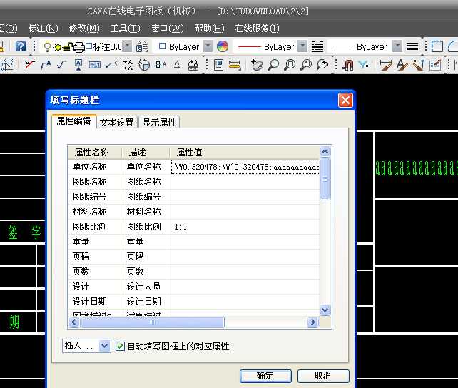

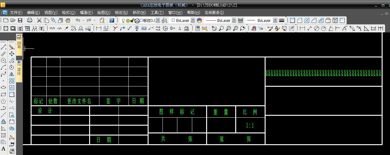

发表于 2011-5-20 11:42:00 | 显示全部楼层 |阅读模式
用电子图板绘制好一张工程图,然后用dwg格式保存!保存好后,再次打开该该文件,进行标题栏的编辑修改时,发现标题栏中,原先属性框中写满字的会新生成很多w以及数字的字体出来!

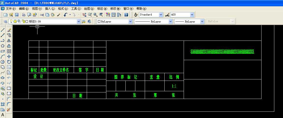

发表于 2011-5-20 14:04:00 | 显示全部楼层
不单独修改文字参数的话,保存dwg是不会多出来\w这种格式化字符串的。
如果是保存dwg多出来,请上传exb原图;如果是打开dwg多出来,请上传dwg原图。这样才好验证是怎么回事

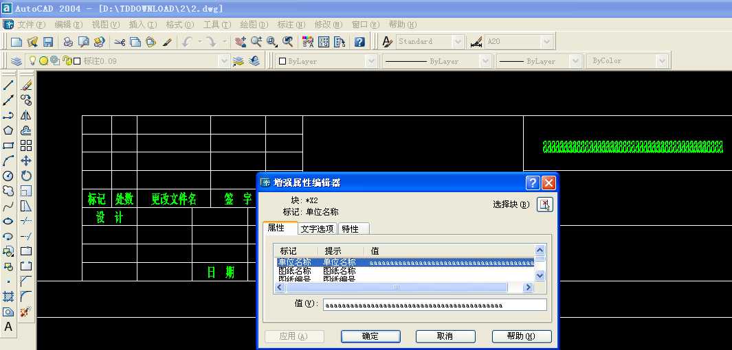

发表于 2011-5-20 14:46:00 | 显示全部楼层
请上传EXB文件以供分析,楼主附件用ACAD2004,未发现异常。

发表于 2011-5-20 14:48:00 | 显示全部楼层
在caxa2011在线版中填写标题栏时发现异常

发表于 2011-5-20 14:55:00 | 显示全部楼层
ACAD2004里无异常

 楼主| 发表于 2011-5-23 09:40:00 | 显示全部楼层
若打开EXB文件是不会发现上面的情况,只有打开DWG文件的时候才会产生:\W0.287643;\W^0.287643;这些数字及字母。请各位技术支持下,谢谢
