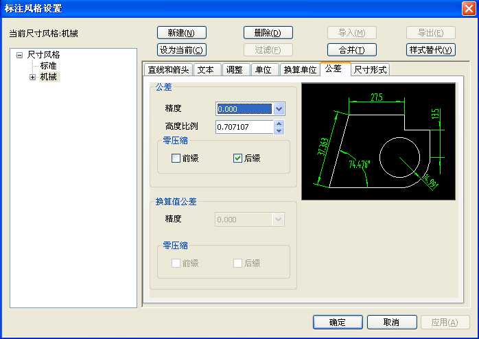

CAXA2011版本的标注,如何将公差中小数点后,最末尾的0省略掉?如20(+0.200)变为20(+0.2),括号内只表示了上偏差。

见如下设置,

楼上正解 后缀 零压缩

知道了 ,谢谢!

就是每次都要重新设置

回复 5# xc999999 的帖子
存模板就可以了,这里还是07的效果比较好。
