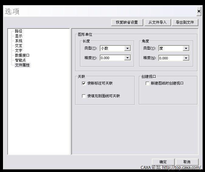

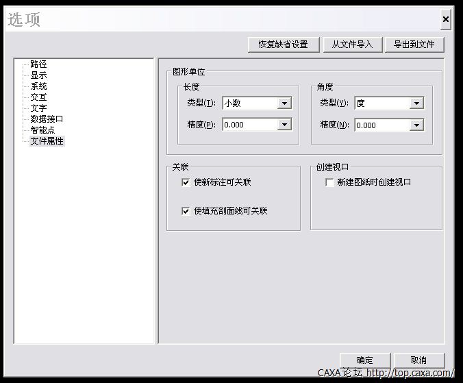

选项-文件属性-使剖面线可关联,当打开原来不支持剖面线关联的图,我们新做的剖面线与边界是可关联的。
默认剖面线不关联。当打开以前不支持剖面线的图,剖面线仍不与边界关联。
默认不关联.JPG 您喜欢那个种?
请做出您的选择好让软件更方便我们使用。

发表于 2013-1-15 20:42:54 | 显示全部楼层
回复 6楼osis的帖子
问题是默认的没有选中,选中后也不能保存在系统中!!
111
1596
6万
61206
发表于 2013-1-15 22:15:03 | 显示全部楼层
回复 7楼caxadaxia的帖子
这个选项必须保存在模版文件里的。

 楼主| 发表于 2013-1-19 18:30:14 | 显示全部楼层
回复 9楼laoxu1112的帖子
如果打开的是05版的,这个模板就不行了。
