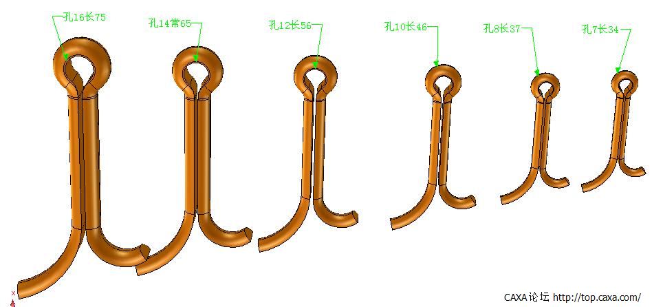

画了系列开口销原图,供参考选用。 KKX开口销系列原图.zip (9.44 MB, 下载次数: 32746)

不过,有个建议供参考:对于开口销的使用,很多人存在一个误区,认为开口销的两条“腿”都应该弯曲,这样才保险;其实,正确的用法是,长“腿”弯曲,短腿不要弯。否则,拆卸开口销时及不方便。
