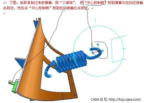

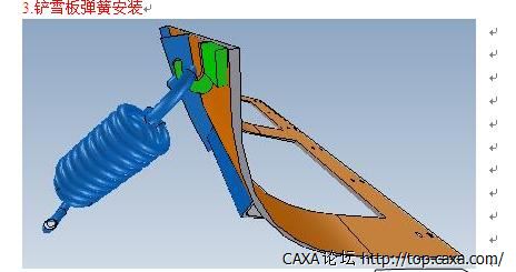

32539
发表于 2013-2-18 11:03:42 | 显示全部楼层
回复 1楼zhouya的帖子
我安装弹簧的一种笨方法

 楼主| 发表于 2014-3-19 13:08:49 | 显示全部楼层
总而言之,是实现不了真正意义上的装配关系。说白了,就是把它放到了认为差不多的位置而已,没有系统确定的装配关系。

发表于 2014-3-19 15:32:01 | 显示全部楼层
楼主没试过约束安装?说白了就是两头都是相切约束

 楼主| 发表于 2014-3-19 21:21:37 | 显示全部楼层
回复 16楼happyrat的帖子
因为试过、用过,所以,只能说办不到。
特别是一次扫描成型的那种,只能用三维球适当拖放。
