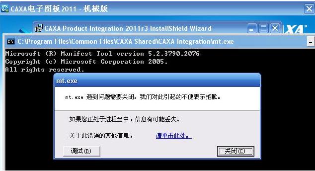

发表于 2011-5-21 08:19:00 | 显示全部楼层 |阅读模式
如图所示。

发表于 2011-5-23 10:34:00 | 显示全部楼层
按楼上操作,可以了吗?
发表于 2011-5-23 10:08:00 | 显示全部楼层
临时解决办法:可以从其他正常安装的机器上将CDRAFT_M.exe复制过来覆盖即可。
未来的集成安装包会解决此问题

发表于 2011-5-23 11:23:00 | 显示全部楼层
出现这个提示,只要把正常安装的机器上将CDRAFT_M.exe复制过来覆盖就可以解决。
但是有的电脑连这个提示都没有,安装过程很顺利,可启动EB就是没有界面左侧的协同管理登陆界面。
没办法,只有重装系统,4台啊~~
