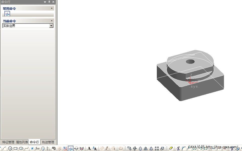

区域粗加工,轮廓拾取不了
发表于 2013-1-24 10:11:38 | 显示全部楼层 |阅读模式
我是初学者,在加工时,好多种加工方法都不能拾取轮廓,只有等高线可用,求解!

发表于 2013-9-25 09:07:14 | 显示全部楼层
用 相关线——实体边界抽取你要的线

发表于 2013-9-22 14:45:24 | 显示全部楼层
区域加工是要把轮廓线提取出来的,也就是说只需要曲线就可以了,没有曲线当然不能加工了。
