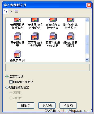

在CAXA绘图时会用到一些常用的格式相对固定参数栏,归纳后主要有以下几种:普通圆柱蜗杆参数表、普通蜗轮参数表、渐开线内花键参数表、渐开线外花键参数表、滚子链参数表、直廓环面蜗杆参数表、直廓环面蜗轮参数表、齿轮参数表(新、旧标准)。现统一做成参数栏的形式,在需要时只需调用相应的参数栏,然后再填写参数栏就可以了(和标题栏一样的用法类似,只是调用和填写的是参数栏而已)。
用法:1、放在你安装目录下的Template文件夹下,即X:\Program Files\CAXA\CAXA DRAFT MECHANICAL\2011\Template里,也就是与标题栏在同一个目录下。
2、打开CAXA,选"幅面-参数栏-调入",选择相应的参数栏。
3、选择"幅面-参数栏-填写",填写相应的参数栏。

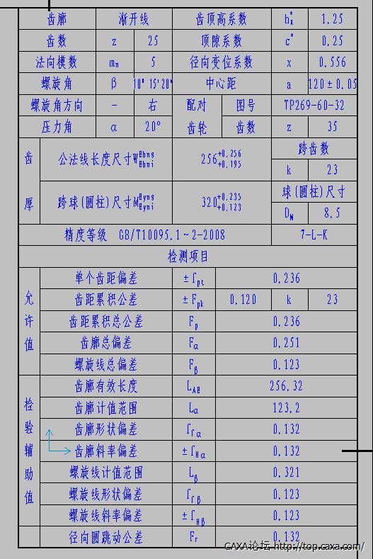

还是,视频上传不了,先给个图片吧(注:图片上的数值是随意填写的)
