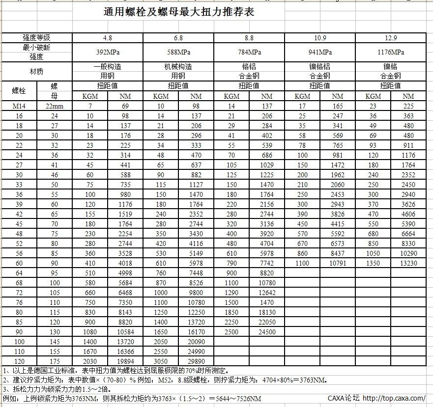

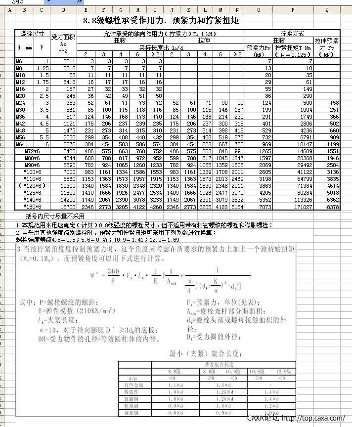

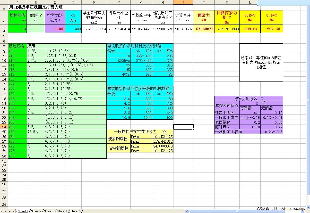

螺栓拧紧力矩标准及计算
31
500
3508
3508
发表于 2013-1-29 14:46:59 | 显示全部楼层 |阅读模式
螺栓拧紧力矩标准及计算。xls表格
螺栓拧紧力矩标准及计算.rar
153.96 KB, 下载次数: 6167
