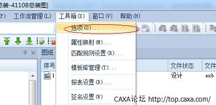

组装图纸出库后,修改明细表项,增加或删除,再入库,左侧产品结构树不能自动刷新么,连个提示都没有,还是原来那样,难道要手工删除么,请教高手,我用的是2011的图文档,2009的电子图版。。。。。。

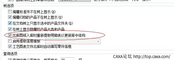

请检查一下客户端,工具箱---选项中的设置:
勾选,出库图纸入库时重新提起明细表, 会在入库时更新结构。
