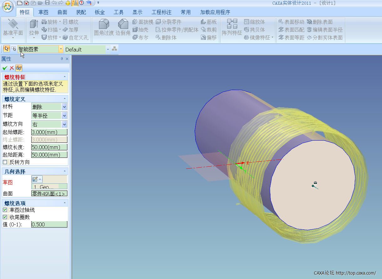

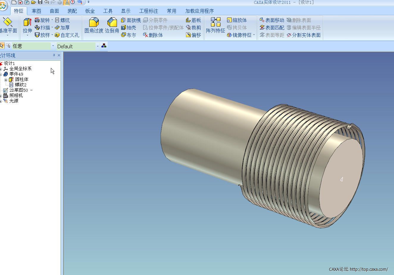

看图,我的螺纹特征怎么是悬空的?实体2011R4

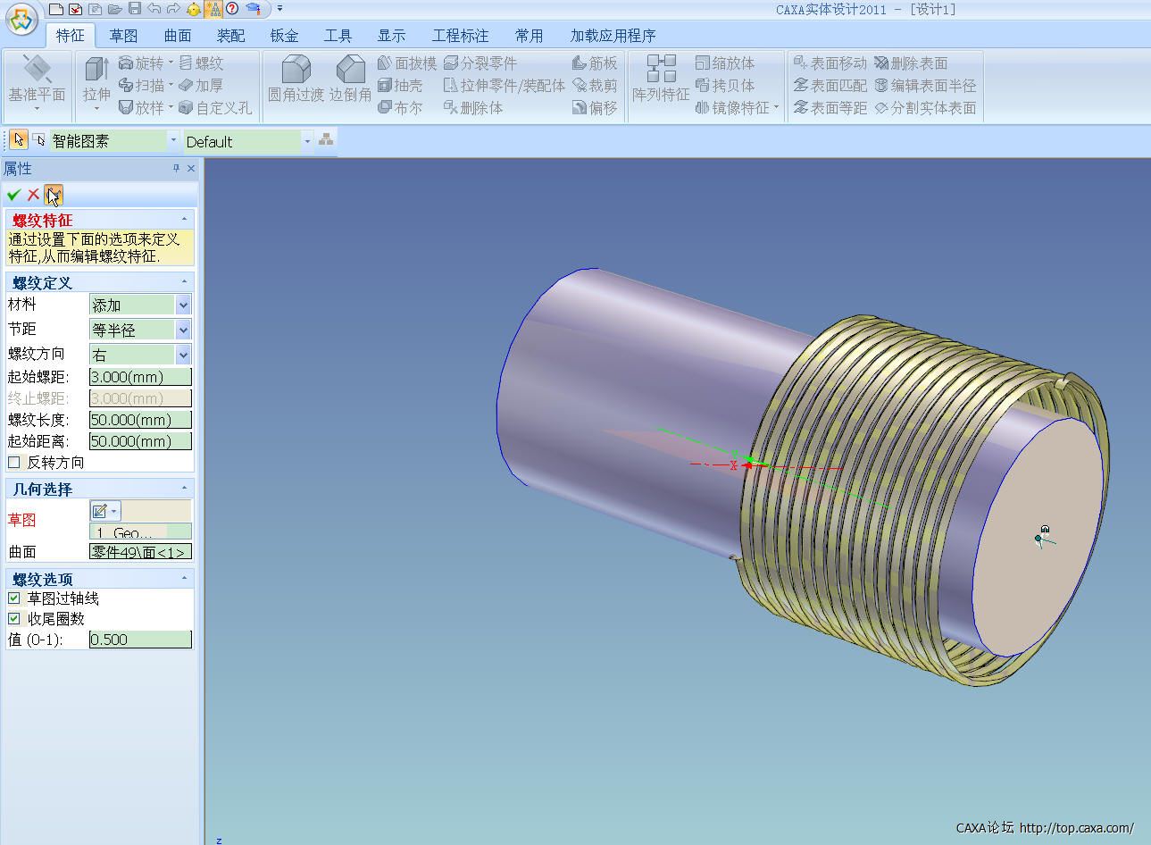

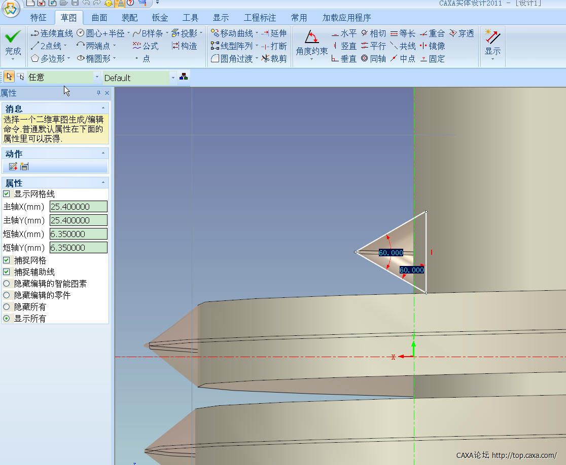

发表于 2013-2-17 16:29:56 | 显示全部楼层
我使用的2011R4也有这个问题,只要将“收尾圈数”设置为0或不勾选,同时“草图过轴线”也不勾选,螺纹显示就正常了。
