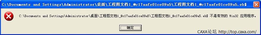

 楼主| 发表于 2013-2-13 13:03:04 | 显示全部楼层
出现提示
这种提示?
