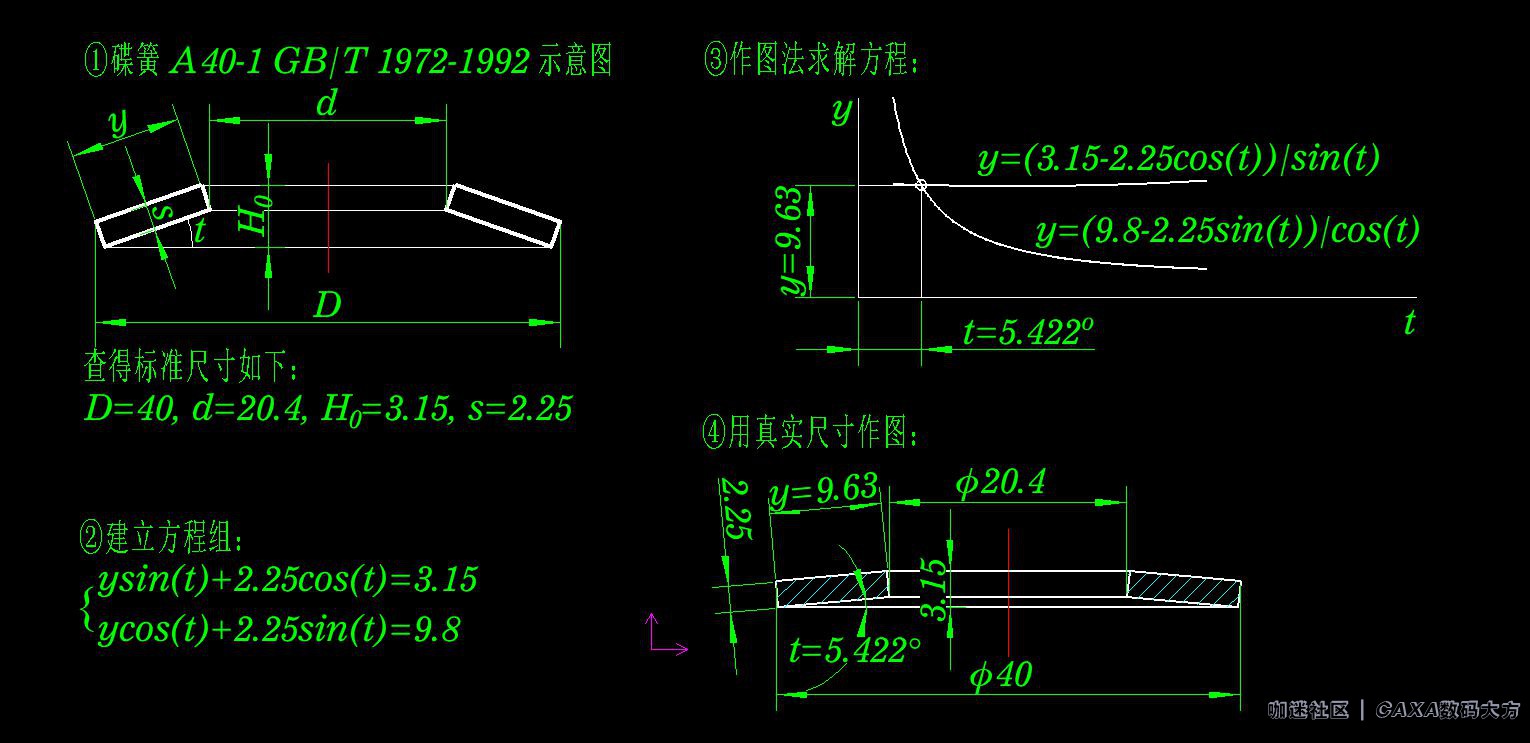

作为绘图工具,公式曲线真的用得很少,其实公式曲线另有大用,就是用公式曲线求解方程(组),
下面提供一个实例,要求以真实尺寸画一个碟形弹簧。
