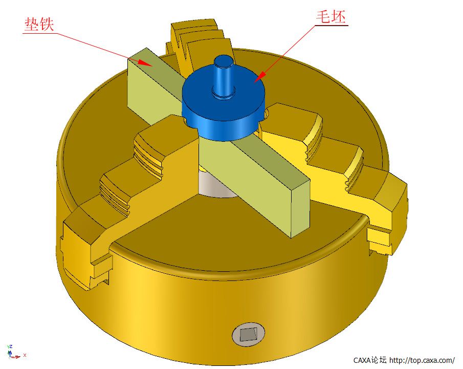

其实本届的扇轮是可以用三轴加工的啊(题目并没有限定必须用五轴联动进行加工,这零件占20分呐!),下面介绍此种2B加工方法:

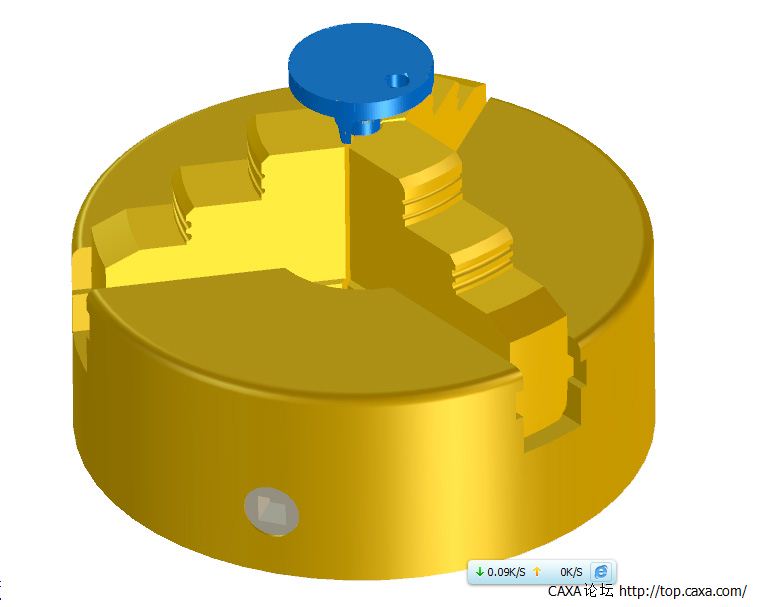

需要装卡两次,第一次装卡

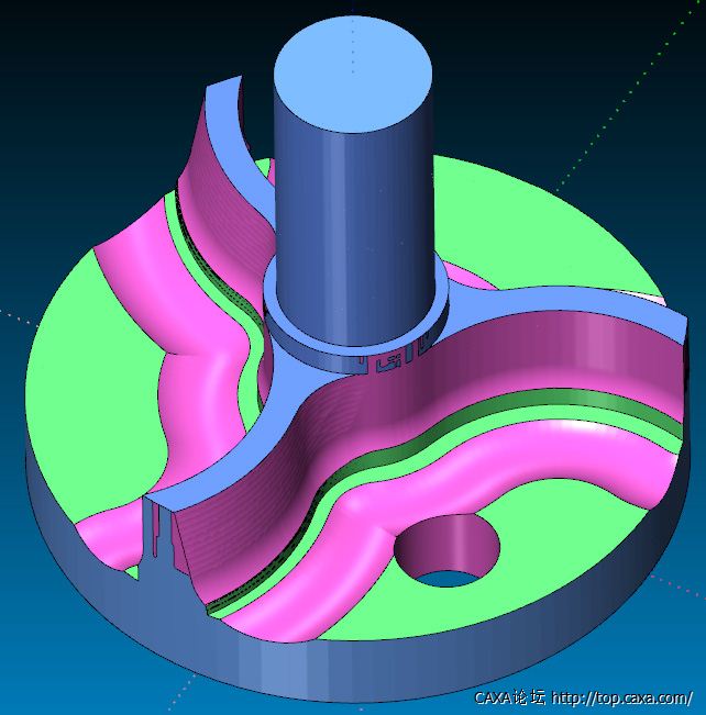

毛坯直径50端的长度为17mm,实际叶轮部分只有10mm,因此选手可以有6mm的装卡量,完全够了。

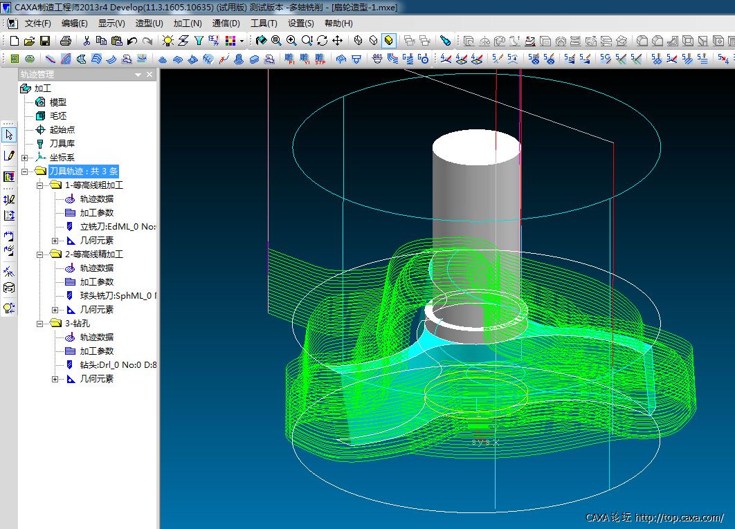

先用直径10的端铣刀做等高粗加工,然后用直径8的球刀做等高精加工(如果不愿意换刀,也可用端刀精加工,只是需要轨迹密一些),最后再钻铰一个直径8的通孔,作为翻面装卡的找正孔。
轨迹如下:

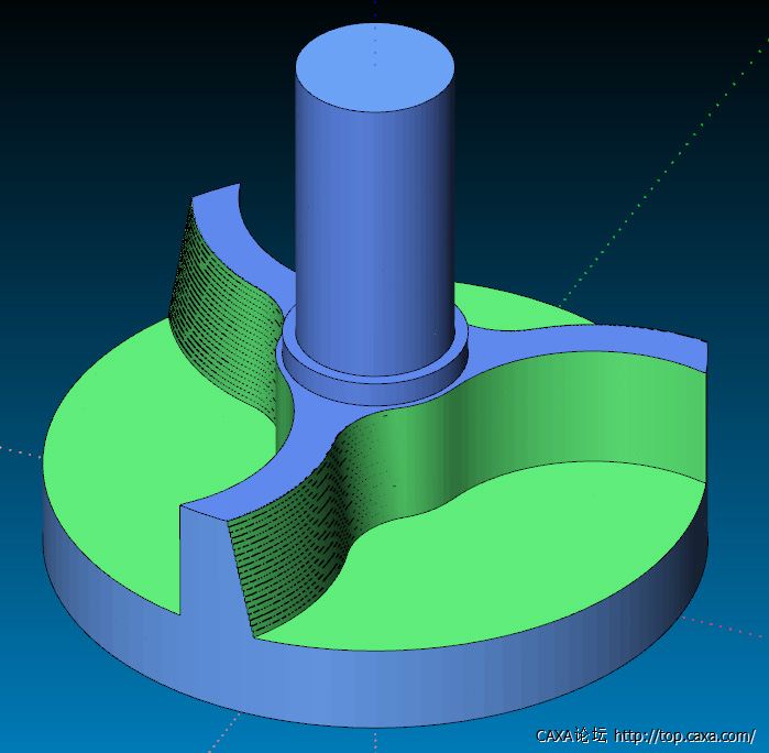

粗加工结果:

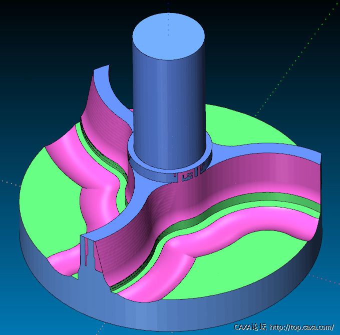

球刀精加工结果:
钻孔结果:

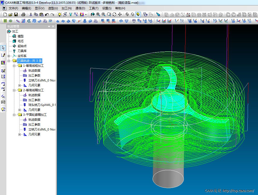

然后卸活,翻个装卡:
翻个后用外形直径50的圆(剩余毛坯6-7mm段)找中心,再用上道工序中做的直径8mm孔找正即可。
用10mm端铣刀做等高粗,用8mm球刀做精加工(同理也可用10mm端刀做精加工)。
轨迹如下。
经过两次装卡,完全可将扇轮加工出来。

比赛用的机床系统是海德德汉530,其系统支持使用测头进行孔定位;选手可自带对刀仪、测头等......;
另外该系统支持任意位置的工作坐标系建立,操作者不用将工件放平整,只要用测头测出工件上的基准要素,就可建立倾斜的工作坐标系(与机床原始坐标系不平行的坐标系),这样就不像老式机床的操作需要有较高的找正技巧。

考虑的不错,工艺安排很合理。调头夹装时提前打好对刀的工艺孔,调整可能费点时间,但精度绝对有保证。其实五轴的精度不如四轴,四轴的精度不如三轴。五轴机床编程也是要旋转轴动的越少越好,所以五轴机床用的最多的加工方式是三加二方式的加工,也就是五轴定向铣功能。
