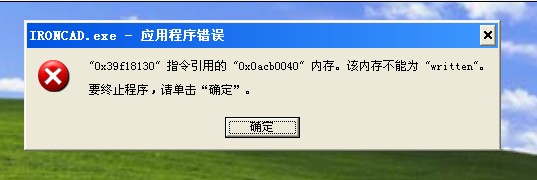

 楼主| 发表于 2010-7-28 12:29:00 | 显示全部楼层
上面的问题还需说明一下,软件关闭后出现这样的对话框

发表于 2010-7-30 13:26:00 | 显示全部楼层
请您帮助确认一下问题:
1.您的操作系统是什么系统补丁升级到什么程度?如XpSP2,Xpsp3
2.你装的CAXA实体设计2009r2是什么版本(企业版还是院校版),升级到r3程序是什么时间的版本?您有没有重启过计算机?
3.报“Ironcad.exe-应用程序错误”前,您有没有从操作系统的程序管理器,杀过ironcad.exe进程
尝试解决方法
1. 您到X:\Program Files\CAXA\CAXA IRONCAD\2009\bin\CAXADraft\bin,双击CDRAFT_M_IC.exe
看能不能起来。
2.您尝试删除X:\Documents and Settings\XXX\Application Data\Caxa\
CAXA DRAFT MECHANICAL CXIC,但注意删除此文件夹可能会丢失您自定义的应用界面
如果你不清楚有很多CAXA开头文件夹,您可以全部删除,系统会自动生成。

 楼主| 发表于 2010-7-31 16:25:00 | 显示全部楼层
谢谢caxtest 的解答
但上述问题都不是,自己又重装了系统,再重装软件就好了,但终于还是发现问题了,原来是360安全卫士搞的鬼,它把CDRAFT_M_IC.exe当成恶意软件删除了。
