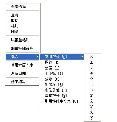

做工艺少不了要跟公差、特殊符号、各种标注打交道,这些符号在word和excel中输入起来比较困难,在CAXA电子图板工艺版中是如何输入的呢?
很简单,基本是一个功能入口,就可以找到您锁需要的所有的标注功能了,见图:

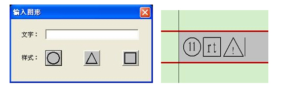

在单元格中点击右键就能弹出以上对话框,下面看看都能生成那些内容。
一些带圈、带框的符号输入

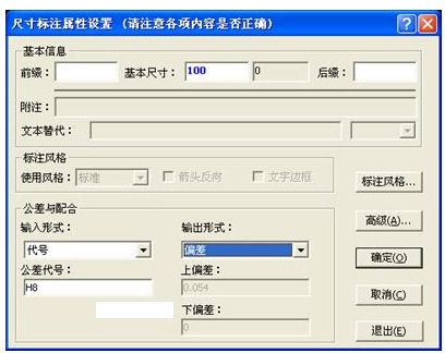

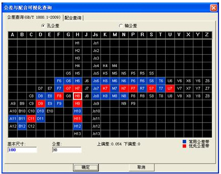

 楼主| 发表于 2011-5-23 09:50:00 | 显示全部楼层
公差的输入界面,这个跟电子图板生成公差的填写方式一样,都是在基本尺寸处输入数值,在下面选择公差的输出形式。
还提供了公差配合查询表

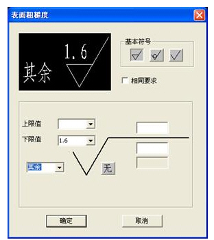

 楼主| 发表于 2011-5-23 09:51:00 | 显示全部楼层
上下标、分数和粗糙度的输入界面。

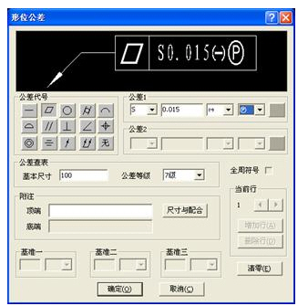

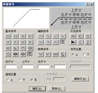

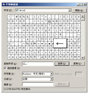

 楼主| 发表于 2011-5-23 09:52:00 | 显示全部楼层
形位公差
焊接符号
特殊符号(字符映射表)
