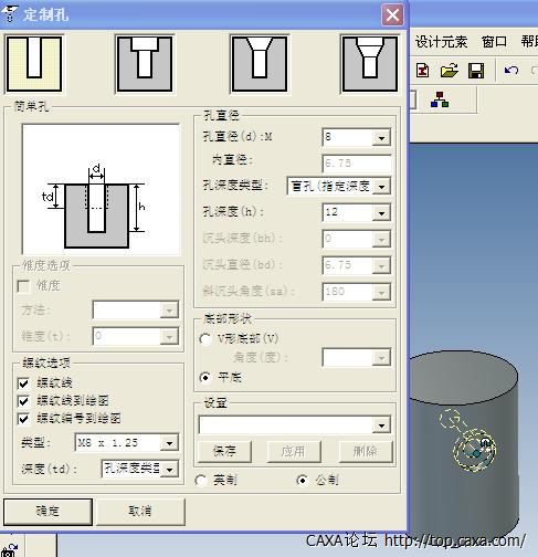

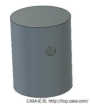

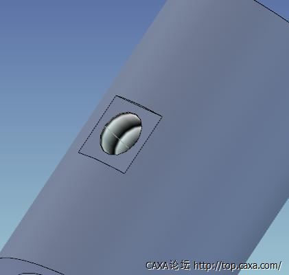

实体设计2011或2013,要在圆柱上做一个中心线与圆柱中心线垂直的螺纹孔,很困难。因为这个孔的端部不是平的,而是由相关线构成,当用修饰螺纹功能给这个孔加上螺纹时,孔不可选。我只好先用一具孔类长方体将这个孔的端部变成平面的,然后再用修饰螺纹的方法做孔,然后再将这个孔类长方体删除。总觉得这样做太麻烦。请教下:有什么好办法吗?

这个不太好做,拾取不了圆柱面的边,暂时需要按楼主方法绕。大家想像这种情况下,如何去获取圆柱边比较更符合实际或者如何添加更快,说一下想法。如果建议比较好,可以将这块优化一下。

直接用元素库里的自定义孔,在螺纹选项中选取螺纹线是比较快速的方法。

如果选择圆柱面,就不会有这些问题了。

用CAXA2006,2011都可,直接点“自定义孔”到圆柱体上,再点
左边直孔,其它参数选好,立即完成。
