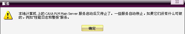

 楼主| 发表于 2011-5-23 13:37:00 | 显示全部楼层
启动主服务就报这个错误

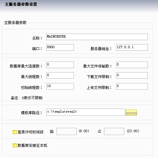

 楼主| 发表于 2011-5-23 13:58:00 | 显示全部楼层

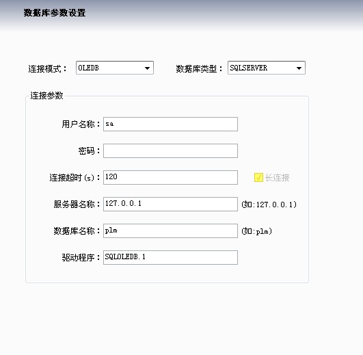

安装服务端正常安装完后,看了下数据库PLM表自动生成了,然后安装了客户端连接时发现服务端没启动,检查了下发现主服务没启动。服务端参数设置成了如下
自己没发现什么原因所以来求助下
 楼主| 发表于 2011-5-26 10:59:00 | 显示全部楼层
全局参数中没有内容

发表于 2011-5-26 17:12:00 | 显示全部楼层
全局参数中没有内容
不乐 发表于 2011-5-26 10:59:00
那就是数据库还没有正常连接上。
http://top.caxa.com/showtopic-3720.aspx
这个表里,
没有数据。
说明数据库连接不正确。
检查数据库配置M3数据库检查I1,D1,D2,D3
检查后,是什么相应的情况呀?
