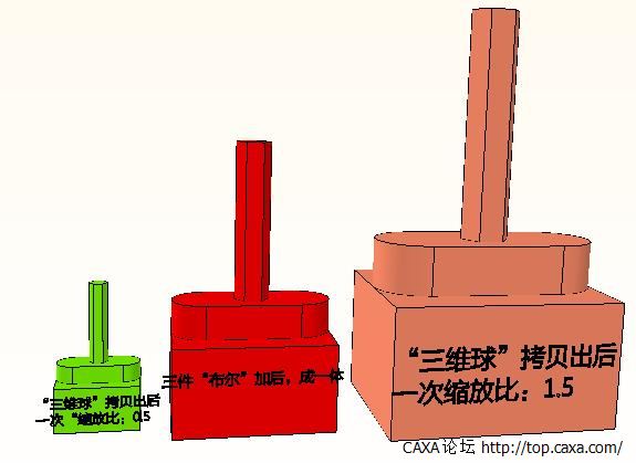

发表于 2013-10-28 16:21:25 | 显示全部楼层

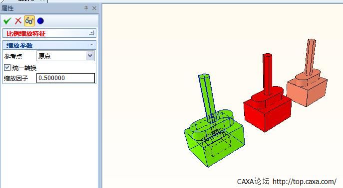

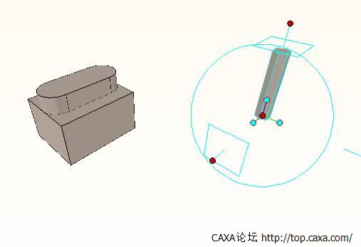

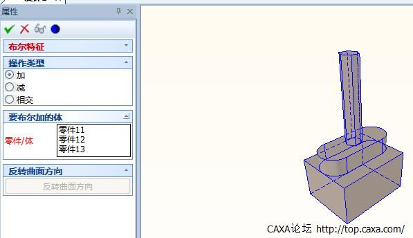

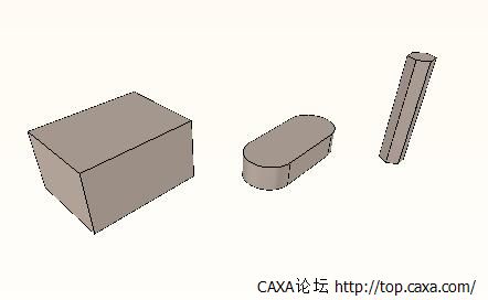

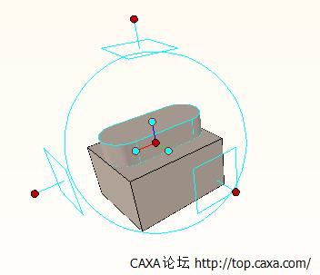

回复 1楼shamoxue的帖子
对零件或装配组件,若不是连续画出图素,而是”拷贝“
或“三维球”装配而成的,可对组件各图素“布尔加”后,
即可整体缩放了。

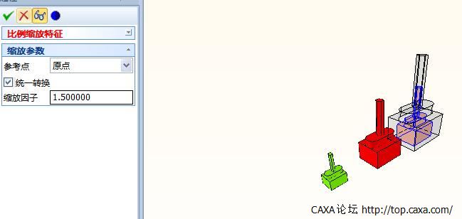

1.“特征”-“缩放体”。 统一转换:0.5和1.5,得2件缩放体。
2.也可x;y;  z  分别缩放。
