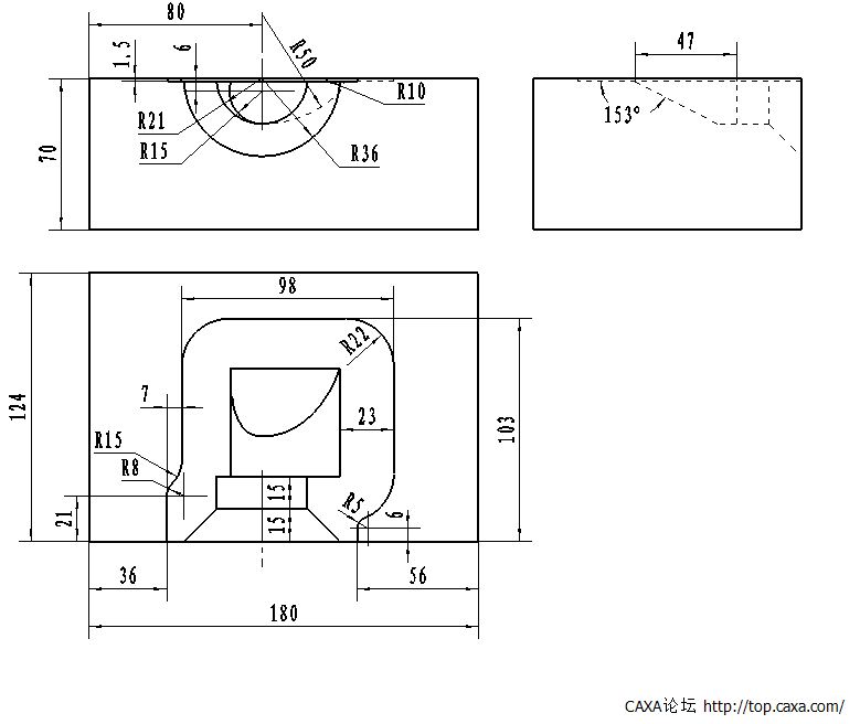

老师们帮助我一下,看看这个图应该怎么出实体。

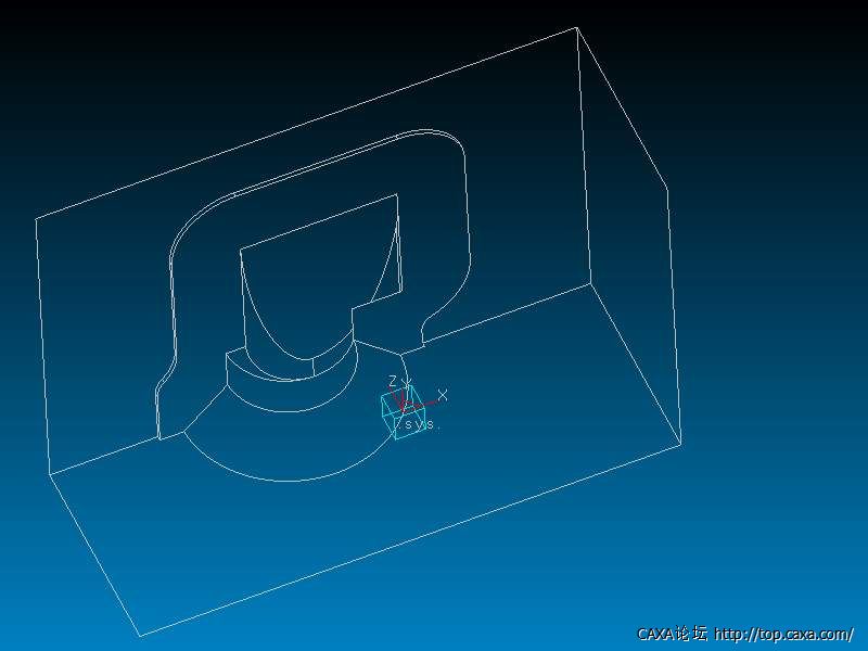

用制造工程师作了下.

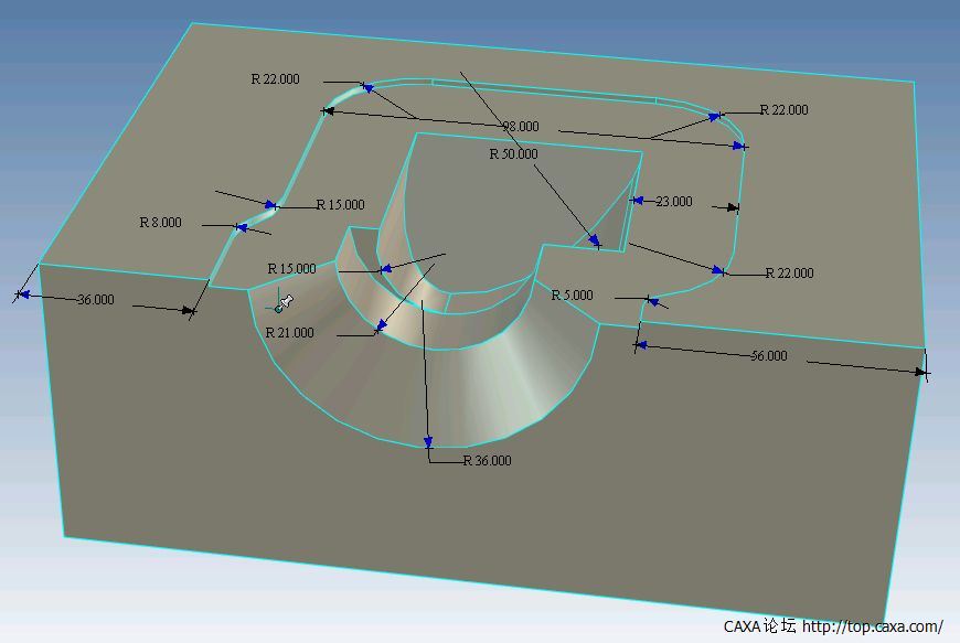

上传一种绘制方法,供参考。
习题2.ics

这个还是很好做的,先拖入一个长方体,按图纸尺寸调整包围合尺寸,然后在上平面做草图拉伸除料1.5深;再在开口中点做旋转除料草图生成半喇叭口及半圆口;再在半圆口端面做R15和R50相切草图并拉伸除料47;再添加一个长方体并旋转63度就成了。

谢谢老师们,我自己也做出来了。万分感谢
