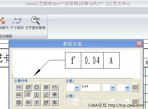

2011r3工艺图表至2013r1工艺图表刚安装好后形位公差是正确的,重新启动电脑后就出现公差代号由符号变成了字母,如平行度∥变成了“f”,2011r3工艺图表以前版本不成在这个问题,请看附件图片]如何解决?
