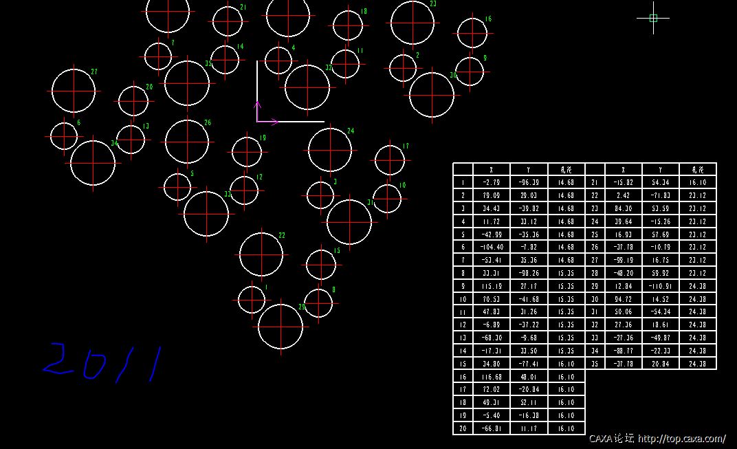

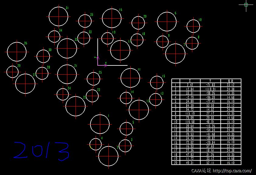

CAXA2013r1版的自动孔表命令出现问题,使用之后发现生成的孔表不再像2011版中那样按照孔径大小依次规则排列,是杂乱无章的排列顺序,而且当“单列最多行数”小于孔的总数时,会出现后面的孔丢失现象,即生成的孔表(单列最多行数)只能点击一次,然后命令就自动结束,后面的孔就不再显示了。希望CAXA官方及时解决,另外希望能增加可以将孔表导入EXCEL的功能以便于编辑。

 楼主| 发表于 2013-3-10 09:15:05 | 显示全部楼层
我是框选的,所有的孔一次从左向右直接框选完成,附图如下(2013与2011生成表格对比)。孔表中的孔没能像2011版那样按孔径自动由小到大排列,超过“单列最多行数”的孔未全部显示出来,命令就自动结束了
发表于 2014-10-31 09:07:01 | 显示全部楼层
我的也是这样,只能显示前面20个孔,引线也是很乱的,还要自己一个一个弄,好麻烦!不知道你现在解决这个问题了没有?
