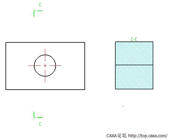

32位版本,输入ug nx7.5文件,再出工程图,当剖切到孔的边缘(母线)时会失败,剖视图自动变为投影视图了。以前用2007数据接口时都没这问题

 楼主| 发表于 2013-3-7 14:54:48 | 显示全部楼层
再反馈一条,三维接口中裁剪视图时,边线为粗实线,选项中无设置。
 楼主| 发表于 2013-3-7 20:49:46 | 显示全部楼层
请看附件.C-C剖视图正好剖过孔的母线,剖视图失效.E-E用裁剪视图命令重新编辑了边界线,边界线为粗直线,无法编辑为细实线.另外,我发现,当C-C剖选择母线所在的点时剖视无问题.如附件图中的F-F.

发表于 2013-3-7 22:19:28 | 显示全部楼层
楼主何须惊慌,只需把模型的内核改为A核心,问题就没有了
