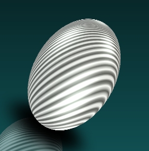

求解,怎样根据下图生成三维图,用那些命令??

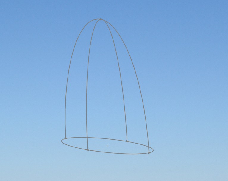

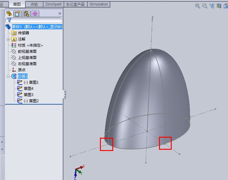

发表于 2011-5-24 13:27:00 | 显示全部楼层
貌似按楼主的草图做不出来(或许是本人水平问题),我把楼主的图改了下,然后用一个扫描命令就可以了。

 楼主| 发表于 2011-5-24 13:35:00 | 显示全部楼层
恩 我用实体做不出来,才用sd做的。

 楼主| 发表于 2011-5-24 13:40:00 | 显示全部楼层
回复 3# benjamin 的帖子
不行啊 按照你改的那样还是做不出来,郁闷死了,都搞了好多天了,这种椭圆形的椭圆体还是不会画。

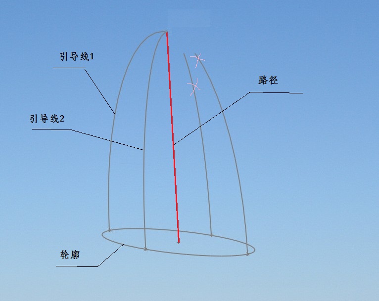

发表于 2011-5-24 13:53:00 | 显示全部楼层
引导线要和轮廓添加一个穿透关系,如图两个矩形框位置。
另:实体中按  西山居士 前辈的方法即可
