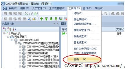

图文档中有很多配置文件可以自定义,但是存放位置可不容易记得。所以在【工具箱】中有【高级】这个功能。

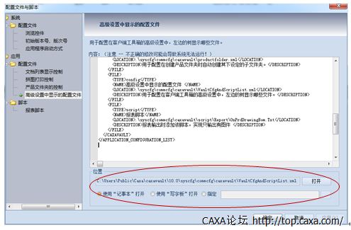

打开后,界面的左侧有一个树形列表,显示了常用的配置文件,右侧是浏览窗口,可以查看文件内容。如果要修改,可以直接打开文件。
但是,左侧的文件好像有点少,其他常用的配置文件如何添加到这个树了,方便个性定义的查看呢?

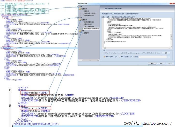

修改这个文件就可以实现常用配置文件的添加了:(图文档的配置路径下)
Win7默认是
C:\Users\Public\Caxa\caxavault\10.0\syscfg\commcfg\caxavault\VaultCfgAndScriptList.xml
平台相关的配置和脚本放入systemtag里,图文档相关放在CAXAVAULT里,TYPE的值可选configscript两种
仔细看一下这两段例子:一个添加了图文档的配置文件,一个添加了脚本文件
试试创建自己的常用高级界面吧。
