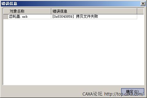

适用版本:2013R12011R42011R4.1
问题描述:图文档在恢复数据库后,在复制文件时,有时会出现下面的错误,拷贝文件失败。(一般是因为此时数据库中文件序号和电子仓库不一致)
解决方法:   提供一个单独的可执行程序解决这个问题。详见附件说明。
   拷贝文件失败.rar (189.91 KB, 下载次数: 6836)

好东西,之前遇到过电子仓库与数据库版本序号不同,一直没找到好的方法,只能重装

太感谢竺经理了,刚好恢复了数据库,就遇到这个问题。。。
正纠结着呢

十分感谢,我也遇到了拷贝文件失败的问题,先试试
33
发表于 2014-6-18 15:15:59 | 显示全部楼层
问题已解决,十分感谢啊
