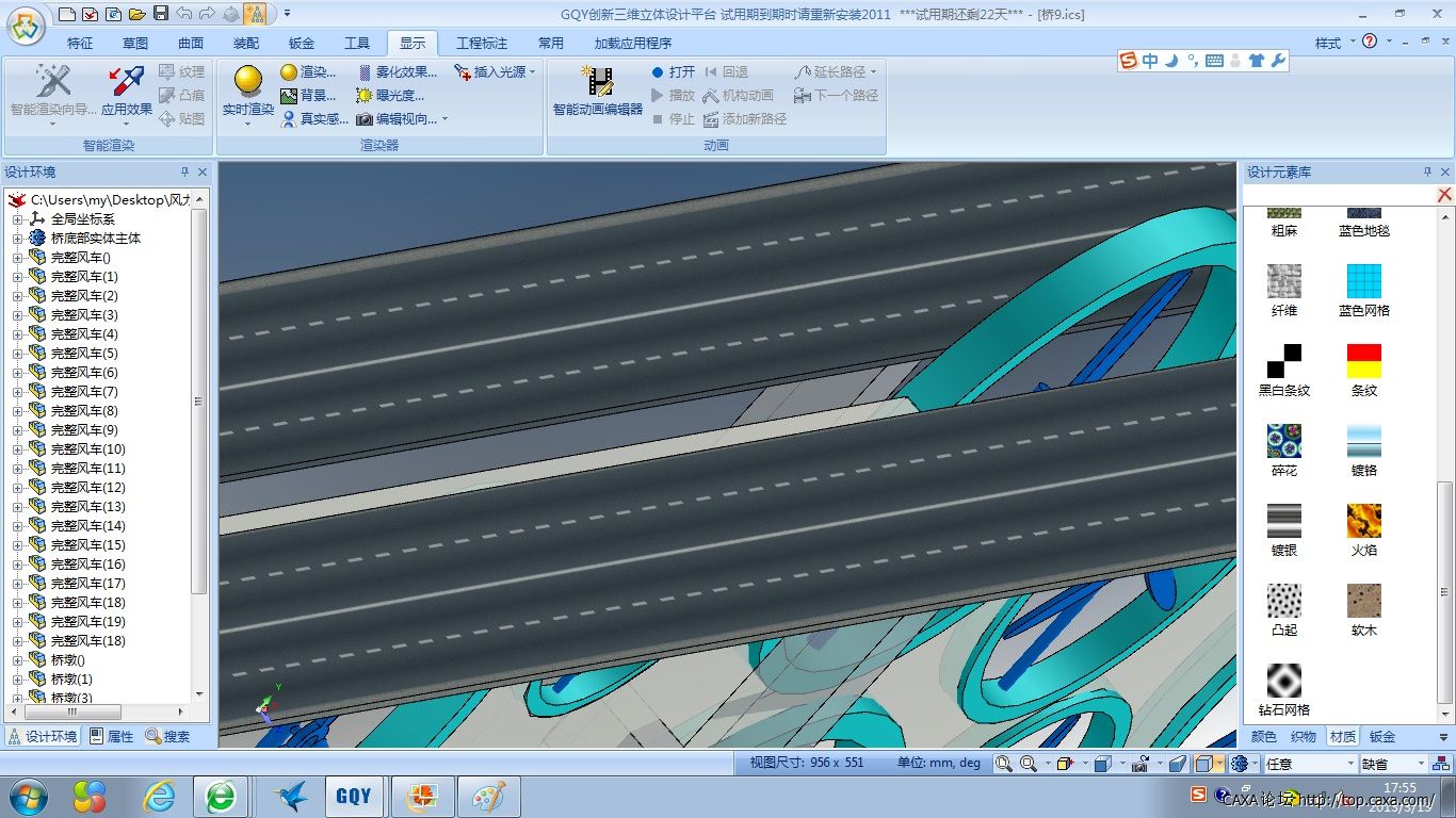

请教一下在CAXA实体设计中,对一个表面进行贴图时,如何让贴图重复填充,而非横向拉伸?
发表于 2013-3-13 16:29:32 | 显示全部楼层 |阅读模式
<P>如题,谢谢!对一个表面进行贴图时,如何让贴图重复填充,而非横向拉伸?</P>
<P>如对一长条表面进行贴图,达到公路的效果。</P>
<P>贴图如下:<BR> road.jpg </P>
<P>贴图后效果如下:</P>
<P><BR> 无标题.jpg </P>
<P>&nbsp;</P>
<P>贴图之后变成了拉伸效果,请问如何实现横向重复填充呢? 谢谢!</P>
798
3164
3164
发表于 2013-3-13 17:16:17 | 显示全部楼层
请看图片步骤:
1.一直单击下去,选中这个面,右击
2.选中右击菜单“智能渲染”
3.单击“颜色”一栏(这里一定要区分开,贴图 和 上色的 区别,大家都是卡在这里。贴图是贴一张图片,他肯定会拉伸变形。填充色,使用一种色或者 图片 去无限填充你选的面。如果是填充的图片,还可以设置每张填充图片的大小,也就是比例)
4.找出那张图片
5.选择自然(按图片大小自然填充---这样直接可以看到填充效果对不对,便于后续调整,而默认有时现实的效果不符合要求)
6.到“设置”内设置图片的比例、扭曲、旋转角度等。别退出这个窗口、单击应用,等符合要求后再退出设置窗口。
祝你成功。(功能藏的深的缘故)
 楼主| 发表于 2013-3-13 17:57:57 | 显示全部楼层
无标题.jpg 太感谢了  达到想要的结果了 谢谢!
另外还想请教一下,有没有办法让动画无限时间播放呢?
