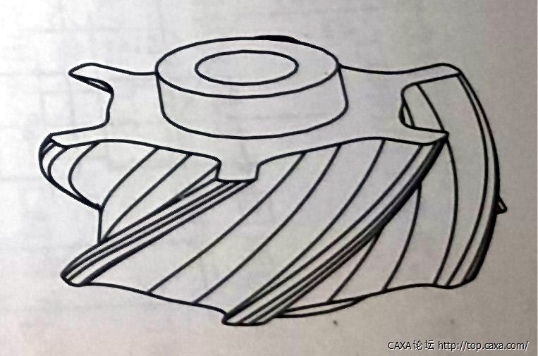

发表于 2013-3-15 19:40:01 | 显示全部楼层 |阅读模式
贾工给支持一下,学得好的兄弟给加几分

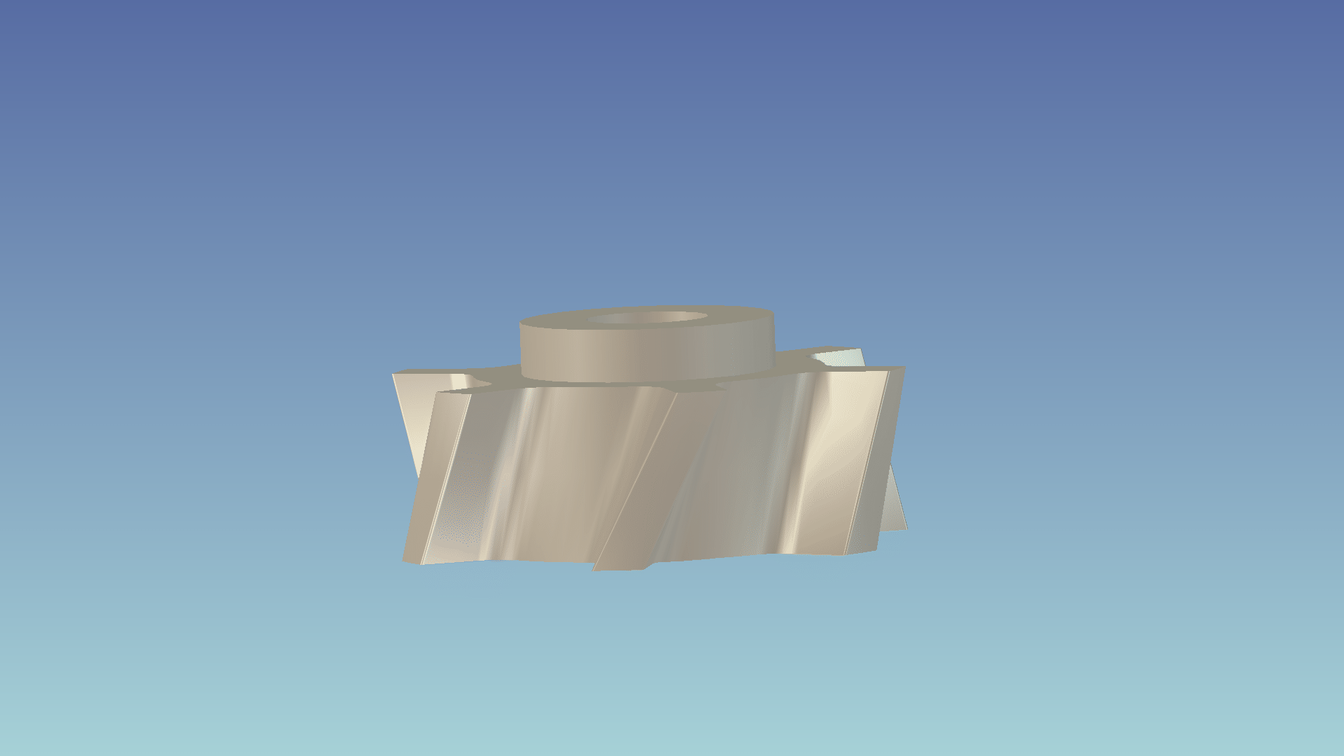

发表于 2013-3-16 04:51:38 | 显示全部楼层
看到了,就画了一个。请老师指正。恳请能老师给加一点分。
叶轮.ics
277.5 KB, 下载次数: 5137
89
338
338

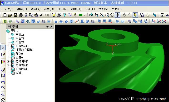

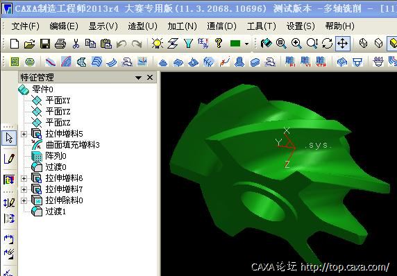

 楼主| 发表于 2013-3-16 16:44:48 | 显示全部楼层
好像不对吧?你用实体设计画的,我用制造工程师画的
但是我感觉我们俩都不对
72
72
72

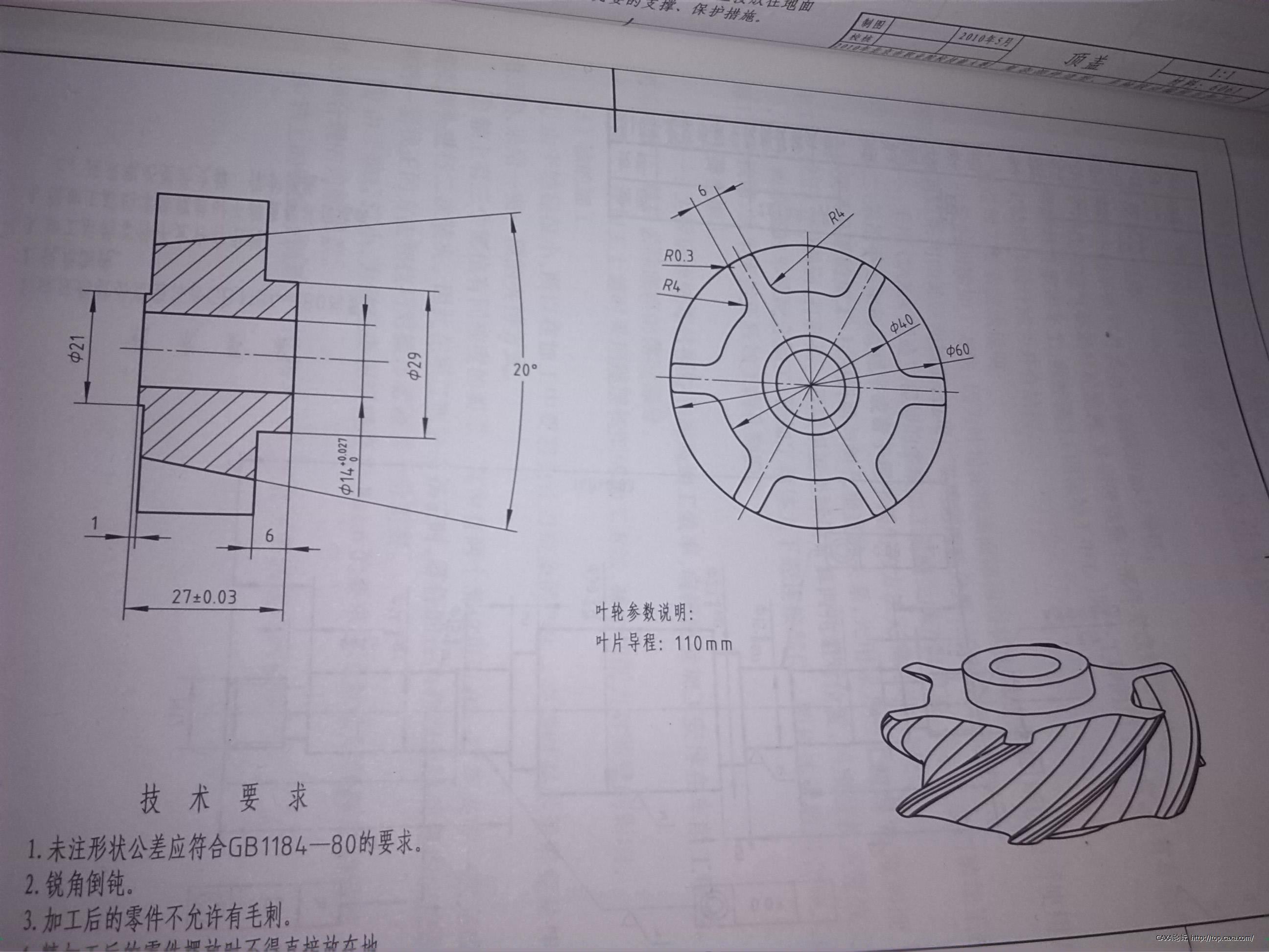

发表于 2013-7-26 22:38:47 | 显示全部楼层
三楼放样,中间会小于60,四楼导程太大了图纸要求导程110,
25
273
1747
1747
发表于 2013-7-26 22:55:39 | 显示全部楼层
将r0.3调成r1和原图对对
